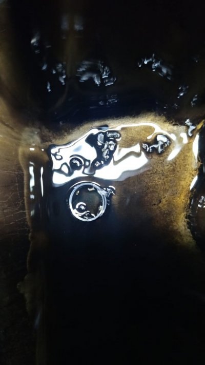

-güncel durum:kompression testi yapıldı test düzgün çıkınca turbo kontrol edilip arızalı çıktı usta yağ karteline de bakıp segman kırmadıgını garanti altına almak istediğni söyledi ben yokken karteli söktüğünde fotoğraflarda ki parçaları buldu sizce bunlar nerenin parçası.

Sonunda arabayi ustaya gosterebildim hem turbo hemde motor sıkıntılı çıktı kompression testi düzgün çıkmasına ragmen usta yanıltabilceğini düşünüp yağ kartelini açıp bakmak istedi bu parçaları bulduk sizce bunlar nerenin parçaları segmanın mı
Sıfır sandık motor veya rektefiye olacak başka düzelmez
