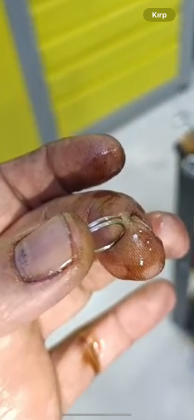

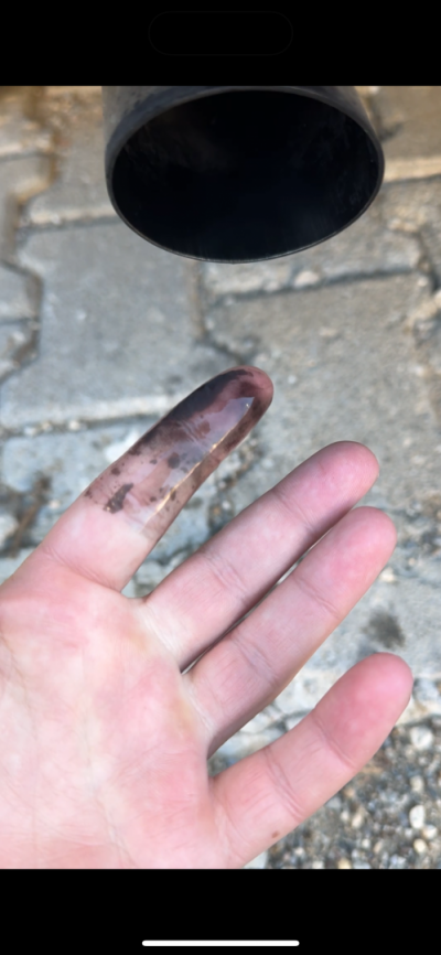

2014 1.2tsi 125bin km aracımda görseldeki gibi siyaha yakın duman atma ve yağ eksiltme problemi var exper alırken söylemedi .Turbodan kaynaklı olduğunu düşünüyorum sizinde düşüncerizi almak isterim.oncesinde yazilimla kullanildigini tahmin ediyoruz.
Motorda sesli gürültülü çalışma yok ayrıca bujilerde yağlanmada mavcut

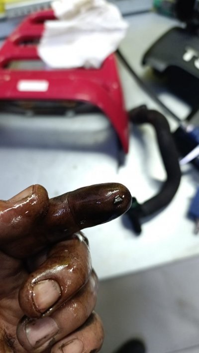

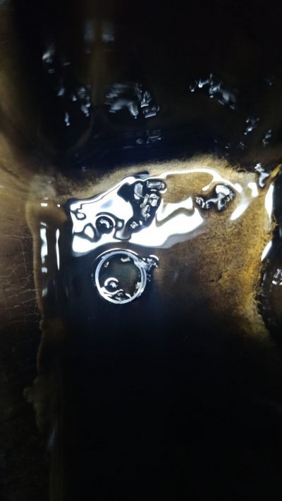

-güncel durum:kompression testi yapıldı test düzgün çıkınca turbo kontrol edilip arızalı çıktı usta yağ karteline de bakıp segman kırmadıgını garanti altına almak istediğni söyledi ben yokken karteli söktüğünde fotoğraflarda ki parçaları buldu sizce bunlar nerenin parçası.

Hocam yazilimlik birşey değil motorda sıkıntı var gibi geldi bana sağlam bir ustanın görmesi daha sağlıklı olur duman çok yoğun görünüyor.Bir de rolantide mi bu duman ? Devir arttıkça duman da yoğunlaşıyor mu ? 6 bin devir civarında duman durumu ne ?
Suan yazilimli degil zaten hocam hani oyle kullanilmis olusu turboyu yipratabilcegini dusundum
Bu rolantideki hali degil dediginiz gibi kesicege girdiginde 6bin deki hali duman epey fazla umarim segman degildir.
Anladım usta kaç binde ne kadar yağ eksiltiyor diyeceğim de yeni almissiniz km de yapmadınız doğal olarak.Yani siyah dumanın bircak sebebi olabilir ama ateşleme+egzoz sistemi ve turbo geliyor benim aklıma da 125 bindeki bir araç için hiç normal değil.Dedigim gibi sağlam bir usta görse en azından teşhis konmuş olur siz de bütçe durumunu ayarlarsiniz.
1500 km dir bende zaten aldığım yerden yaşadığım yere gelmem 700 km sürdü orfa fark ettim 1000 km 1 litre eksiltiyor arabanın 1000km sürdükten sonra bagaj kapağını silince bez simsiyah oldu düşünün :/ tek temennim segman motor olmaması
Hocam bende de aynısı oldu motor segman ve pistonlar değişecek şu anın parası ile 40 bin gibi masrafı var. Boşuna turbo yaptırmayın
