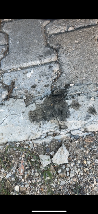

2014 1.2tsi 125bin km aracımda görseldeki gibi siyaha yakın duman atma ve yağ eksiltme problemi var exper alırken söylemedi .Turbodan kaynaklı olduğunu düşünüyorum sizinde düşüncerizi almak isterim.oncesinde yazilimla kullanildigini tahmin ediyoruz.
Motorda sesli gürültülü çalışma yok ayrıca bujilerde yağlanmada mavcut
-güncel durum:kompression testi yapıldı test düzgün çıkınca turbo kontrol edilip arızalı çıktı usta yağ karteline de bakıp segman kırmadıgını garanti altına almak istediğni söyledi ben yokken karteli söktüğünde fotoğraflarda ki parçaları buldu sizce bunlar nerenin parçası.

Aldığımdan beri zaten 3500 deviri görmedim bile zaten egzozdan dizel partikülü gibi yağ atıyor zaten yere fotoğtafta göründüğü gibi içi hep yağlı kesiciye girdiğinde de o sulu yağı direkt yere akıtıyor

Sorun turboda hocam. Kurumla karışık su gibi yağ geliyorsa turbonun soğutma ve yağlama kısmı zarar görmüş. Turbo da motor gibi antifrizle soğur. Suya benzerse bir önceki gönderide fotoğrafla anlattığım Oil inlet-outlet kısımları zarar görmüş. Dediğim gibi yapacak pek bir şey kalmamış çözüm turbo değişimi gibi görünüyor.

Yani turboda kaçak olduğu bariz, hatta yağ ve su karışıyor anladığım kadarıyla. Eğer metal aksamlarda bir çatlak varsa evet değişim tercih değil zorunluluktur. Sizde de problem bu yatakların hasar görmüş olması. Turbonuz sonradan takılmış özel bir turbo olsaydı evet tamir yapılabilirdi ancak aracın orijinal turbosu çok komplike ve tamir göremeyecek kadar dar, ne o turboyu açabilecek usta var, ne de tamir yapabilecek ki bu tür turbolar açılmaz bile. En iyisi değişim, dediğim gibi 1.4TSI turbolarıyla birebir uyum sağlıyor tercih edebilirsiniz.
