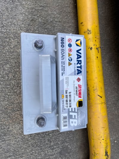

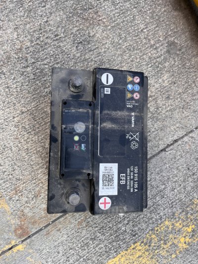

Geçen kış 4-5 kez 12V zayıf uyarısı almıştım.
Bu kış ise her sabah aynı uyarıyı aldım. Günlük kullandığım için idare etti. Geçen hafta yıllık izine çıktım. 1200 km uzun yol yaptım. Aracı stop ettikten 1.5 gün sonra marş bastığımda yine 12V zayıf dedi. Biraz kullanınca ışık hep olduğu gibi söndü. Perşembe günü Ankara’da akü değişimi yaptım.
Usta rolantide ölçüm yaptığında akü 6V kadar düştü. Altarnatör sağlam ama akün ölmüş dedi. Eski aküyü verdim ve 5500 tl yeni akü koydum. Varta akü seçicide aracıma göre çıkan modeli koyduk. Seri no sorguladım 2025 4.çeyrek üretim.
70ah takalım sığar dedi, kodlama yapamayacağından 60ah aküden devam ettim. (Araca tanıtma/kodlama yapamadık). Şimdilik olması gerektiği gibi çalışıyor.

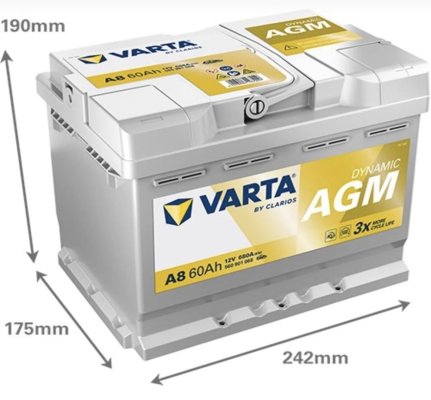

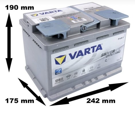

2020 1.0 etsi aracımda 59amper efb akü ile 75bin km yaptım. Bilgilendirmelere göre 60amper Agm takmam gerekiyor. Kodlama illa gerekiyor mu yoksa herhangi bir akucude elektriği kesmeden takabilir miyiz? Ankara'dan tavsiye verebilecek var mı? İyi akşamlar.
@Metal06 akücü esnafa sorarsak kodlama gerekmiyor ! Yapabilecek tecrübeleride yok zaten (genel konuşuyorum).
Efb aküden Agm tipe geçiş olacağı için kodlama gerekir bence.
Ankara’da kodlamalı akü değişimi yapan esnaf ben bulamadım.
Bugün bir akücüye gittim. Varta efb 60amper 5500TL, varta agm 9500TL ama dediğiniz gibi kodlamadan haberleri yok, gerekte yok diyorlar. İnternetten reklamlarında Aydelen servisi görmüştüm orayı aradım. Varta 60amper Agm akü kodlaması dahil 14500TL dedi. Şarj edip kodlayip takiyorlarmis 1 saatlik işlemmiş.
Aracım 75binde ilk aküsü şükür sıkıntısı yok. En fazla 90binde satmayı düşünüyorum. Sizce hangisini tercih etmeliyim?
