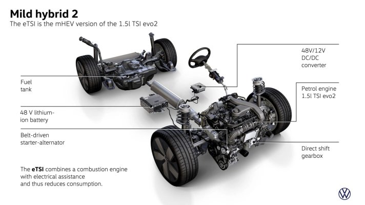

48V batarya doğrudan BSG den besleniyor normalde.
48V bayarya DC/DC çevirici ile 12 V u besliyor.
Ancak gerekirse belki 12 V den de geri besleniyor olabilir.
12 V akü kapasitesi düşük kalır ise hem çeviriciyi hem de BSG elektronik devrelerini etkiliyor belli ki.
Ayrıca bu araçlardaki 12 V normal akülere göre çok sık dolup boşaldığı için çok kısa sürede ömrü tükeniyor.
O nedenle büyük bir akü koymak AGM koymak güzelmiş

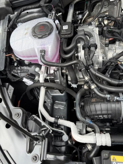

Alternatörün ön yüzünde altlara doğru bir etiket olmalı.
Gördüğüm kadarıyla vitesco ünite hocam. Sanırım sıvı sogutmalı modeli. Birde bir sorum olacak bir hortum var ( resimde gözüküyor ) üzeri buz tutmustu normalmi bu :)
    206.9 KB · Görüntüleme: 68
Vitesco olduğunu öğrendik böylece.
Klima hattı o boru. Normal olması lazım.
