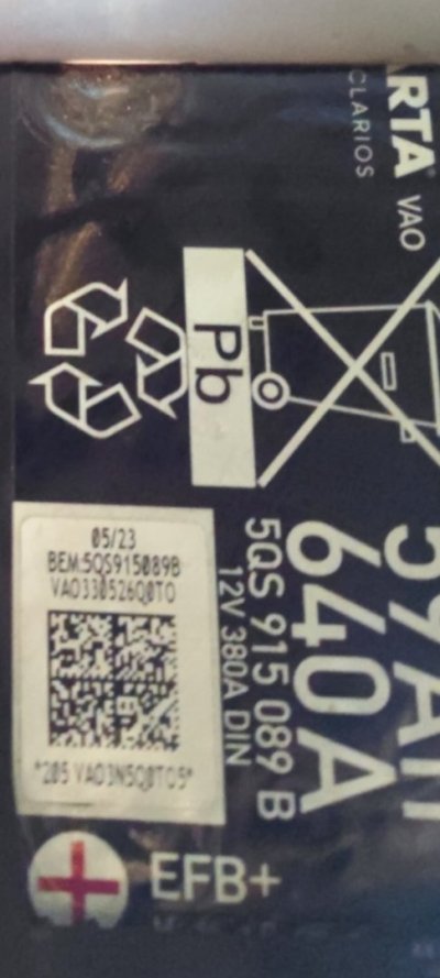

05/2023 Varta EFB+ var üstünde hocam tekrar baktım. 2021 2022 lerde ne var onlara bakmak lazım. Belki sorunların oluşumunda etkendir düzleri varsa eğer, AGM aküler sıcağı pek sevmiyor diye biliyorum. Bizim aküleride tam motorun yanına konumlandırmışlar. Belki direk agm kullanan lüks araçların konumları biraz daha havadar yerde olabilir kaput altında bakmak lazım. Eğer bizim vw maliyetten kaçmadıysa biz efb aküye göre yaptık dediyse efb dynamic takmak daha mantıklı bence
Bu serviste takılan siyah varta akülerin üzerinde bir yerlerde tarih falan oluyor mu acaba. Baya inceledim ancak şifreli falan değilse bir tarih bulamadım. :unsure:
Yazıyor ama resmini attım
