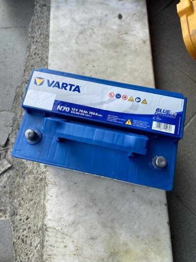

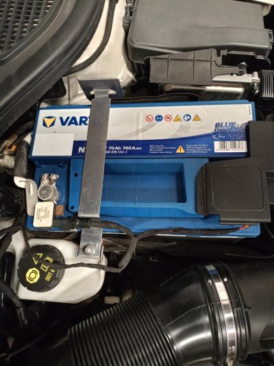

Arkadaşlar, yaşadığım bir tecrübeyi sizlerle paylaşmak istiyorum. Belki benim gibi aynı sorunu yaşayanlara faydası olur, gereksiz yere yüksek masraflara girmenizi engeller.
Geçtiğimiz günlerde aracımda bir problem yaşadım. Tanıdığım bir ustamı aradığımda bana, serviste bu tarz bir sorunun 200.000 TL civarında masraf çıkardığını söyledi. Hatta daha geçenlerde, 45.000 km'de olan bir Audi'nin aynı durumdan dolayı tamir edildiğini ve çok yüksek bir rakam tuttuğunu belirtti.
İşin komik yanı, ben bu aracı 2021 yılında 327.000 TL gibi bir fiyata almıştım. 🙂
Durumu ChatGPT'ye de danıştım. Bana, bu tür sorunların önüne geçmek için akünün 4 yılda bir değiştirilmesi veya 40.000 km'de bir yenilenmesi gerektiğini önerdi. Ayrıca, akünün beslemesi gereken voltaj ve amper değerlerini de verdi.
Bunun üzerine sanayiye giderek bu değerleri ölçtürdüm ve akünün yeterli besleme yapmadığını fark ettim. Aracımda 60 amperlik bir Varta EFB akü vardı. Akü yuvasına baktığımda biraz daha büyük bir akünün sığabileceğini gördüm. Bunun üzerine 70 amperlik bir Varta EFB akü aldım ve yerine taktık. Bu akü bana 5.500 TL'ye mal oldu.
Tabii ki, yeni akü biraz büyük olduğu için fabrikasyon olarak takılan koruma kılıfının uçları yetişmedi, fakat aküyü düzgünce oturttuktan sonra etrafını güzelce kapattık.
Aracı çalıştırdığımızda hiçbir arıza uyarısı almadım. Daha sonra telefonda bana fikir veren sanayici arkadaşıma gittim. Cihazla araca bağlanarak hata kodlarını kontrol etti ve çıkan hataları sildi.
Şu anda aracı yaklaşık 1 haftadır kullanıyorum ve hiçbir sıkıntı veya ekranda uyarı yok.
Bu foruma da sırf bu yazıyı paylaşmak için üye oldum. Çünkü biliyorum ki, benim başıma gelen bu durum başka kullanıcıların da başına gelebilir. İnsanlar gereksiz yere serviste yüz binlerce lira masraf yapmasınlar diye bu tecrübemi paylaşıyorum.
Özetle:
  • Aracınızdaki akü zayıflamışsa, besleme değerlerini mutlaka ölçtürün.
  • Eğer akü yetersizse, gerekirse bir üst amperdeki aküyle değiştirin.
  • Arıza ışıkları, çoğu zaman düşük beslemeden kaynaklanabiliyor.
  • Servislerin yüksek fiyat çıkardığı bazı durumlar, aslında basit bir akü değişimiyle çözülebiliyor.
Umarım bu tecrübem birilerine faydalı olur. 👍

70 mah önerilmiyor forumlarda. Alternatöre ek yük bindirme ihtimali olduğu için. Sorun olmaz diyenler de var ama neye göre bunu savunuyorlar soru işareti. 60 taktırmak daha mantıklı sanki. Riske girmeye gerek yok.

Hem agm hem de kapasitenin kodlanmasi gerekir.
Evet şimdilik hatalar silindiği için herhangi bir uyarı vermiyor ama dediğiniz gibi ODM den 70 lik olduğu kodlanmazsa ileriki zamanda kullanıma bağlı olarak akü ömrünün azalması ve star stop düzgün çalışmamasına sebep yaratıyormuş.
Tavsiyeniz için teşekkür ederim..

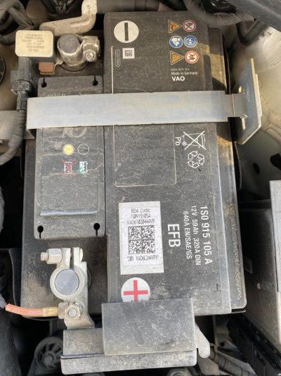

Merhaba, bende de 21 golf life var. 2025 Mart ayında 39.000 km civarında 12v akü zayıf uyarısı verdi. Bir gün yol üstü sanayiye uğradım ölçüm yaptılar ve alternatörün aküyü şarj etmediğini söylediler, alternatör problemi bu biz ellemeyelim deyip gönderdiler :) aynı gün sanayide akücüye uğrayıp üstündeki aküyü kontrol ettirdim eski ve bitik olduğunu değişmesini gerektiğini söylediler. O gün varta'nın 12v 70 amper efb aküsünü taktım. Aküye herhangi bir kodlama vs. yapmadım. Şuan araç 46.000 binde. Şimdilik herhangi bir şikayetim yok.

Kodlama yaptırın yoksa verimli şekilde aküyü kullanamazsınız.
