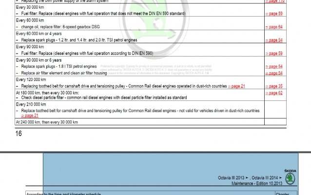

2013 edisyonu Skoda Octavia Servis Bakım Kılavuzu. Motor vb her şey aynı malum.
Mealen:
-CR Dizel ise trigeri 210binde değiştir, yaş sınırı yok. Türkiye gibi tozlu ülke ise 120binde değiştir.
-1.2 ve 1.4 TSI ise 240bine kadar triger kayışına ve devirdaim kayışına hiç bakma bile, ilk defa 240binde kontrol et, sonra her 30binde bir kontrol et. Yaş sınırı yok. Ne zaman değişecek? Görüntüsü gerektirdiğinde. Tozlu ülke ise: 120bin km.

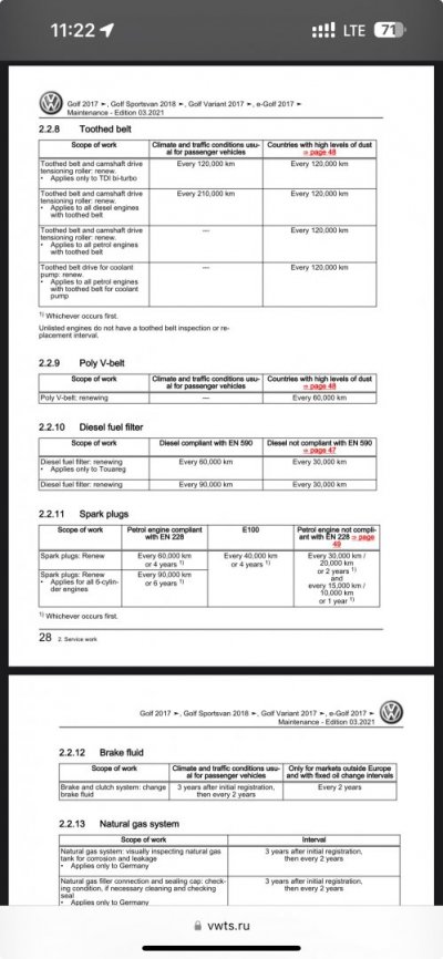

2021 edisyonu Golf 7 Servis Bakım Kılavuzu
Mealen:
-CR Dizel ise trigeri 210binde değiştir, yaş sınırı yok. Türkiye gibi tozlu ülke ise 120binde değiştir. Yıl sınırı yok.
-TSI motorlar: Avrupa'da ise triger ve devirdaim kayışı değişecek diye bir kavram, yıl, km yok. Tozlu ülke isen 120bin km. Yıl sınırı yine yok.
Ek hususlar:
-V kayışı değiştirmek diye bir şey yok. Tozlu ülke isen 60 bin km.
-Standarda uygun yakıt alıyorsan dizel yakıt filtresini 90binde değiştir. (Bizim yakıtlar gayet EN590 uyumlu, rafineri mazotu alan hariç kimse itiraz etmez herhalde)
-Fren hidroliği ilk kullanımdan itibaren 3 yıl gider, sonrası 2 yılda bir değişir. (Hayret, fren gibi hayati parçayı idirimsiz aynen almışız, yılda bir değişecek dememişler. Teşekkürler Doğuş)
Yukarıdakileri yorumlayıp neyi ne zaman değiştireceğine herkes kendisi karar verebilir.
Ekran görüntüleri ektedir.

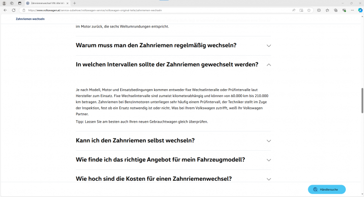

Üşenmedim ücreticinin yazısını çıkarttım. Biraz alamancam var =). Diyor ki Benzinli araçların çoğu değişim aralığına sahip değildirler. Bakımdan bakıma teknisyenin gözlemine tabidir. O yüzden benzinli araçta triger kapağı hemen açılabilir . Dizel araçlar da ise kapağı açmadan önce birkaç parça sökülmesi gerek. Dizellerin de o yüzden gözlemlenmeye değil KM Bakım aralığına ihtiyacı var.
120 bin az km değil gözle görmek her zaman kesin sonuç vermeyecektir. Düşünün 2010 yılında üretilmiş bir otomobil lastiği gözle muayene edin daha üzerinde etiketi duruyor ama malzeme gereği artık çöptür üzerinden 14 yıl geçmiş kaldı ki triger koptu mu lastiğe benzemez. Bu arada çeviri harika alman konsolosluğunda işe başlamalık 😂
