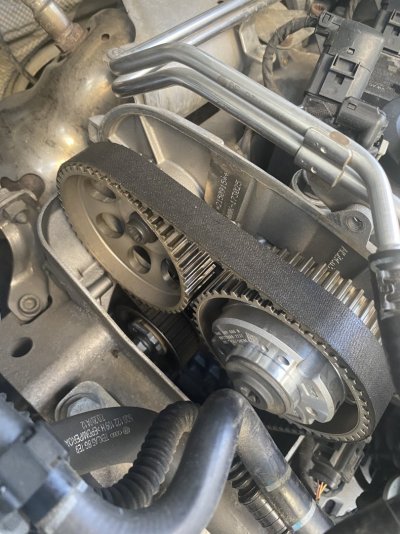

Benim aracım 1.4 tsi 2015 model,şuan 80binde,triger değişiminin yıl gözetmeksizin 120 binde değşmesi gerektiğini bildiğim halde çok bilmiş arkadaşlarımdan biri'Olurmu öyle şey,5 yaşını geçmil araç değiltir sen onu'' felan dedi ve aklıma kurt düştü,üşenmedim triger muhafazasını sötüm,zaten bir vida ve 2 tırnak tutuyor,sökmesi 2dk gibi,triger kayışı sanki dün takılmış gibi pırıl pırıl ve sapasağlamdı,sıfır yıpranma izi sıfır çatlak vs.
Yani ben yinede sizi yanıltmış olmayayım,siz en iyisi o kapağı açtırın ve kendiniz görün,tahminimce benimkiyle aynı manzarayla karşılaşacaksınız.Ben en az 40k daha ellemiycem,her 10k bir kontrol edicem öyle devam edicem.
Resimdeki benim triger.
Aynen öyle benimki 2014 model 120 binde 5 yil çok erken
bende açtım dişleri görünmesede kayış kötü değil musait zamanda değiştiririm artik acelesi olduğunu düşünmüyorum

Benim araçımda 2015 1.2 tsi 90,000 bakımını yaptırırken ustama bakar mısın değiştirelim gerek yok vs dedi sonra açıp kontrol etmesini istedim pırıl pırıl,dı değiştirmedim.
Golf 2016 1.4 tsi manuel eski aracımın 2024 martta 125 bin km de yetkli serviste triger değişimi 19 KTL tuttu. Devir daim değişmedi. 5 KTL fiyatı vardı. Sizin için km olarak erken, arkdaşlar kontrol ettirmenizi tavsiye etmiş bencede haklılar.
