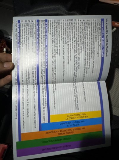

2 sayfa yorum içerisinde 1 tane farklı yorum görmek de güzel bir şey. Ama manuel i okuyunca 120 bin km olduğu görülüyor
    172.7 KB · Görüntüleme: 25
