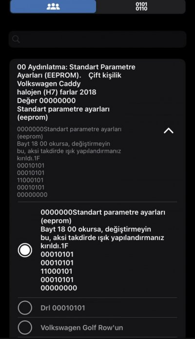

Şöyle byte 18 de görselde göründüğü gibi sadece ışık modelleri yazıyoe scirocco passat jetta eos caddy gibi kutucuk olarak bi tek gündüzler var
binary kısmı ile alakalı benim dediğim, bu görseldeki gibi ayarın Volkswagen Caddy RoW with double halogen(h7) headlight olması lazım, binary nin sanırım 00110000 gibi olması gerekiyor.

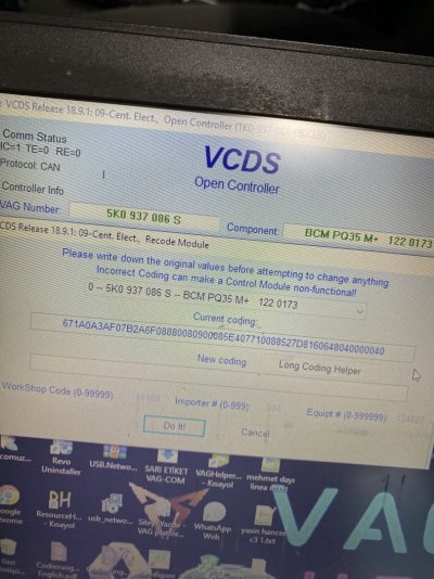

Arkadaşlar Merhaba Benim Sıkıntım Cihazdan çıktı cihaz eski model araçlarda belirli byte ları kilitli gördüğü için araba kendisi kodlamaya çalışıyormuş bu sayede kısaları farklı bir şey olarak görmüş orjinal cihaz ile bağlantısını yapıp hatalı codingleri düzelttikten sonra tekrardan halojen ampul takıp uykuya geçirdik ve sonuç Çalışıyor 😅
Bcm modülü bozulmuş kafadan değişecek diyenler oldu forum dışı benim düşündüğüm mantık doğru çıktı dükkanda bcm si bozuk bi golf vardı sol far ve sağ sis farı hiç yanmıyordu ayrıca vcds den. 09 cent elect e de giriş yapmıyordu coding ardından sorunum düzeldi bozuk coding sorunu olan varsa https://www.instagram.com/vagcomuzman?igsh=Zmk3d3B0aWIxMTA5

Buda en sonki kodlama
