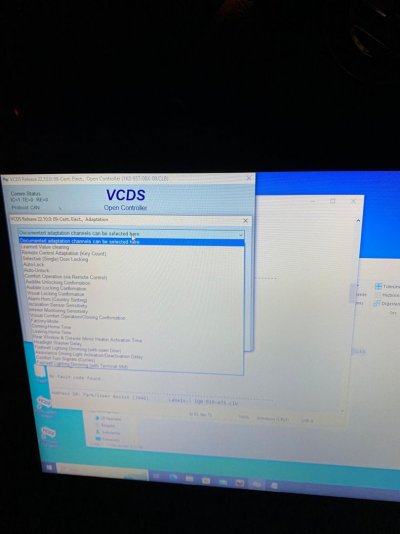

Merhaba geçen gün 09 cent elect konumundan coding,long coding konumundan coming home için park sis modu,gündüzlerde sisleri yakma gibi özellikler açmıştım sonrasında fark ettim ki sağ kısa far yanmıyor vcds üzerinden gene 09 bölümünden elektrik testi yaptım sağ kısa far haricinde hepsi çalışıyor ayrıca yük testine baktım sol kısa far %84-90 arasında yük alırken sağ kısa far hep 0 da duruyor daha sonra kodlama yapmadan önce aldığım log kaydından 09 cent elect bölümünü bulup coding deki uzun kodu gene 09 cent elect den coding long coding e yapıştırdım bu sefer yaptıgım bütün özellikler geriye döndü ayrıca amerikan parklarım da kapandı şöyle bir şey düşünüyorum security acess di galiba o bölümde kod vermiyor o olmadığı için tam erişim vermiyor da asıl yerleri tekrar yazamıyor muyum diye düşünüyorum yardımcı olursanız sevinirim
Adaptasyon 7ABL yazin.
Dimming AB -> 100
Lastype -> 11-Abblenlicht
Function A -> Abblenlicht rechts
Çözemezsen odis ile bağlanıp bana erişim gönder online kodlayalım.
Dimming AB -> 100
maalesef adaptasyon kısmında arama çıkmıyor yarın tanıdığıma götüreceğim eğer onun cihazı çalışırsa aldığım cihazı iade edeceğim (security access de şifre vermiyor)
Bu arac golf 7 degil ki hocam
caddylerde farklı demek ki Teşekkür ederim bilgi için
Arac detayini bastan verseydiniz ona gore yardimci olurdum, bosa zaman kaybettik. Aracin modeli degil platformu onemli. Sizin araciniz pq35 platform. Siz farlarin kodlamasini byte 18i duzenleyerek bozmussunuz. Geri donusu zor bir yoldur. Oncelikle long coding fabrikasyona donmeli. Ardindan vcp ile byte 18 yeniden parametrelendirilmeli. Orijinal dosya yedegini almadiginiz icin tek tek kodlama yapilacak ya da baska arabadan dosya cekeceksiniz. İsini bilen bir isletmeye gitmeniz daha kolay olur.
@Sevyasbe merhaba. Byte18 değiştirdiniz mi? Size ulaşabileceğim bir iletişim bırakırsanız yardımcı olacağım Bcm yeniden parametrelendirebilirim.
Haklısınız Arabanın detayını daha önceden vermeliydim aracı vagcom a ilk bağladığımda log kaydı almıştım o kaydı da buraya paylaşayım o orjinal kayıt sayılmıyor anladığım kadarıyla aldığım log kaydını tekrar yüklediğimde amerikan parklarım da gitti bu sonuç beni cihazın yetersiz olduğu şüphesi oluşturdu daha önce arteon ve caddy araçlarımı duymuş olabilirsiniz ender elektronik de gizli özellik açtırmıştım oraya mı götürsem acaba yada servise versem sıfırlarlar mı acaba bi keresinde ayna ayarı çalışmıyor diye komple orjinale çevirmişlerdi
Merhaba Evet değiştirdim diye hatırlıyorum vcds üzerinden yeniden parametreleme yapabiliyor muyuz
