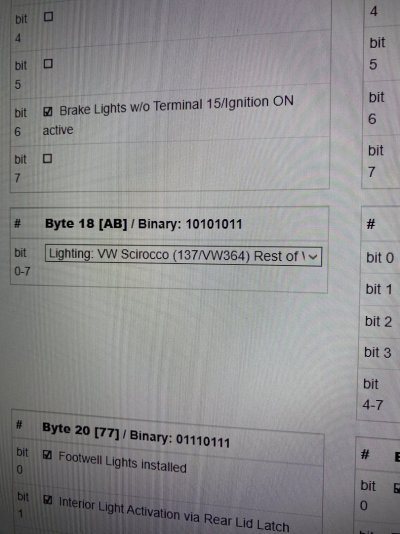

Merhaba evet uzun kodu yapıştırdığım zaman yaptıgım kodlamalar gidiyor byte 18 00 idi değiştirdim büyük ihtimalle dün gece byte 18 i tekrar değiştirdim caddy h7 world yazanı seçtim sonuç parklar da gitti acaba benim cihazdan kaynaklı mı sorun

Central Elec. byte18 de;
bit2
bit3 aktif
diğerleri boş kutucuk
senin şuan bit 18 hepsi kapalı konumda
671A0A3AF0732A6F08880080900085E407710088527D8160648040000040 bu kod sizin orijinal kod
471A0A3A9833006B08880080950081EC07F90C88526D8160648040000040 bu da bizim 2013 comfortline ve özellikleri açık kod listesi, bir dene istersen, 09 central elec. yapıştır direkt.
5K0 937 086 S senin ünitenin yazılım kodu bu
5K0 937 086 P 2013 aracın yazılım kodu
Ne gibi farkı var bilmiyorum belki bir tık daha günceldir sizin araç, sorumluluk senin :D
Yine olmazsa eğer kod listesini seninkini kopyalayıp benim uygulamadan hangi bitler aktif kapalı onu tarif edeceğim.

Şöyle byte 18 de görselde göründüğü gibi sadece ışık modelleri yazıyoe scirocco passat jetta eos caddy gibi kutucuk olarak bi tek gündüzler var
