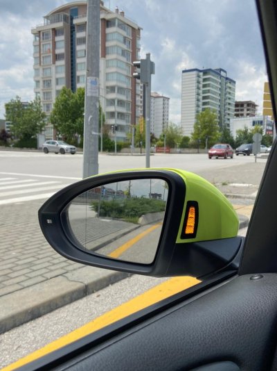

Selamlar. Yeni bir başlık açmak yerine bu başlık adı altından yapılan güncellemeyi eklemek istedim.

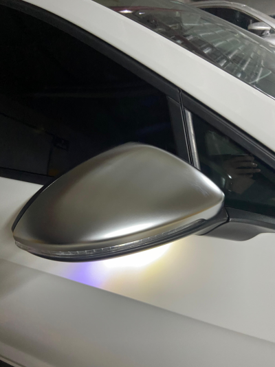

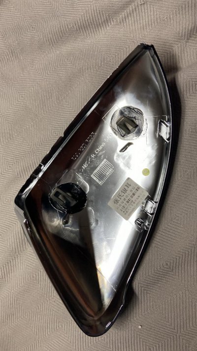

Uzun kullanım tecrübemden sonra aynada bulunan uyarı ışığını ayna kapağına almaya karar kıldık.
Bu süreçte Oğuz hocama çok teşekkür ederim. Kendisi tecrübeleriyle çok yardımcı oldu. @ZaGani

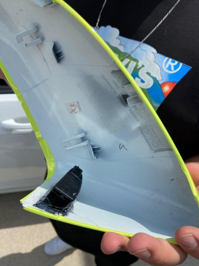

2Q radarların tam verimli ışık parlaklığını sağlayabilmesi için gerekli parametrelerinde ayna camına verilen voltajında düşüklük olduğundan güneşli havalarda ki sürüşlerde ve cam film handikabından dolayı uyarı ışığı göze tam çarpmıyordu. Bu sebepten dolayı ayna gövdesine uyumlu orjinal led ışıklarını temin ederek ayna kapağında gerekli ölçülerde gravür seti ve dremel ile öncesinden çerçevesi çizilmiş alanı keserek beraberinde 3 kat zımparayla işlem tamamlanmış oldu.
Sıcak silikon yardımıyla uyarı ışıkları ayna kapağına tam olarak sabitlendi.

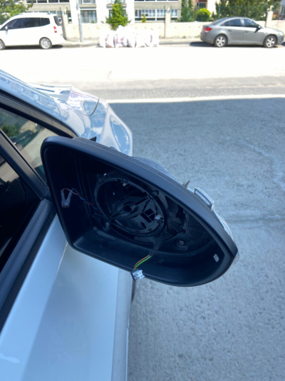

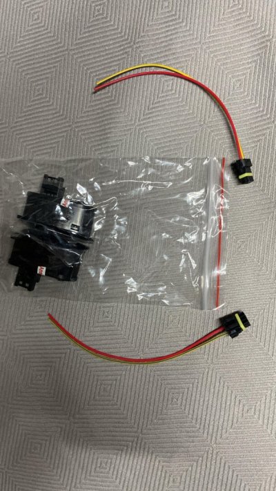

Ayna camında bulunan led 2 bıçaklı bir soket girişine sahip olduğundan. Yeni ledler 3 bıçaklı soket girişine sahip.
Eski ayna camında bulunan kablonun soketi sökülerek kablo hattına yeni ışığın kablosu ısıya duyarlı makaron ile birleştirilerek seri bir bağlantı sağlandı.

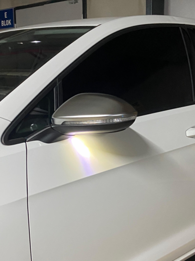

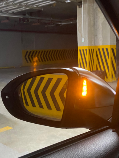

2Q radarların farkına artık daha rahat varılabildi. 3 adet bölgesel led çok homojen şekilde çalışarak yavaşca yanıp sönme animasyonları sağlıyor. Artık güneşli günlerde de rahatlıkla gözükebiliyor.
Ayna camını kör noktalı ayna camı yerine normal ayna camı ile değiştirdik.
Yardımcı olabildiysek ne mutlu sizlere....

Elinize sağlık, en mantıklısı zaten aynanın dış tarafındaki ışık sistemi, diğer türlü aynanın içindeki ışıklar pek gözükmüyor. Güle güle kullanın.

Güncelleme :

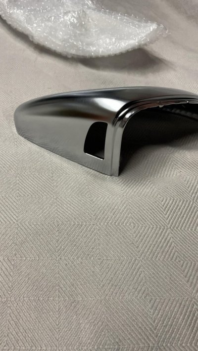

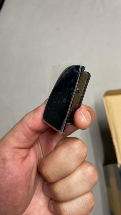

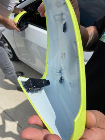

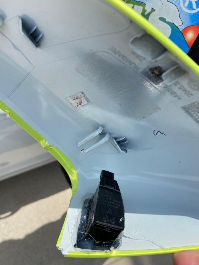

Aliexpress'den Golf 7 ve 7.5 kasa için üretilmiş hazır fabrikasyon kesilmiş ayna kapağının siparişi ve bu deliğe uygun ikaz ledleri 14 gün içerisinde geldi. İç ve dış olarak Highline dönüşümün tamamını gerçekleştirdiğimden, sırada R-line dönüşüm kaldı. Bu pakete geçmeme de ilk adımı mat krom ayna kapakları ile sağlamış olacağım.
Eski ayna kapağımda ki ikaz ledleri ile bu ledlerin parça numaraları ve şekilleri farklı olduğundan, deliklere uyumsuzluk sorunu yaratıp sığamaycağından yenisini almam gerekti. Sıcak silikon ile ikaz ledini ayna kapağına geçirip monte edeceğim. Kablo bağlantılarını 4 mm çapında olan kablo makaronu eşliğinde bağlayarak, çakmak benzeri ısıtıcı ile daraltacağız. Ardından tüysüz bez bantımız ile kablomuzu sarıp eski yerine bırakacağız.
Satın aldığım linkler :
1) https://tr.aliexpress.com/item/1005...st_main.5.6c0a3d12d5kTOM&gatewayAdapt=glo2tur (Kablo ve soketi ilana dahil değil. Satıcıdan elinde varsa ücreti karşılığında ekler misin dediğimde kendisi hediyem olsun diyerek soket ve kablosu ile beraber gönderimini sağladı)
2) https://tr.aliexpress.com/item/1005...t_main.11.6c0a3d12d5kTOM&gatewayAdapt=glo2tur ( Ürün kaliteli ve güzel diyebilirim. Tr'de de yaklaşık aynı fiyat diyebilirsiniz yalnız kör noktalı kapak Tr'de bu renkte maalesef bulunmuyor)
