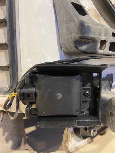

Midline Plus'dan Highline'a projemin en son kalan sürüş asistanlarından Kör Nokta Uyarı sistemi kalmıştı. Bu özelliği normal mk 7.5 araçlardan farklı olarak Türkiye'de ender olan bir retrofit girişimine giderek Golf MK8 Side Assist radarlarını yerleştirerek tamamladık.

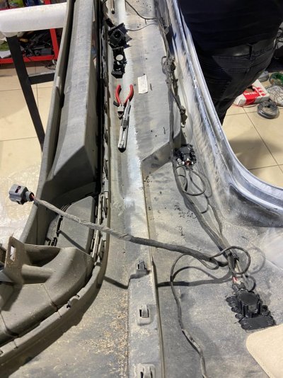

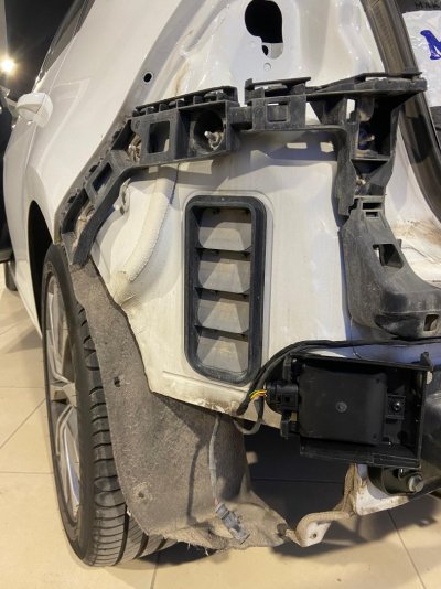

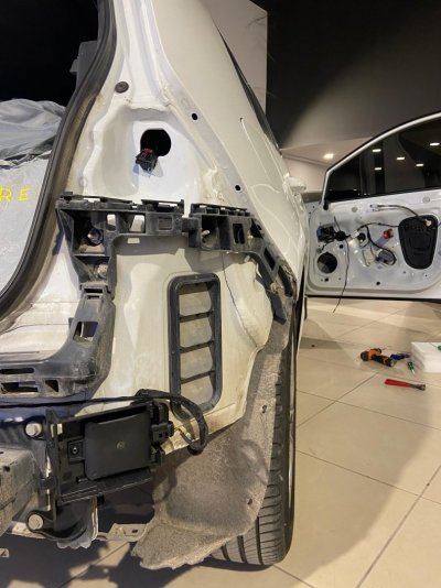

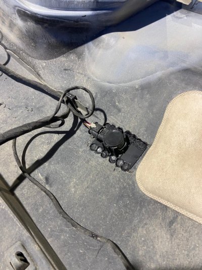

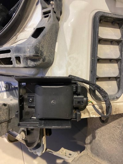

Set olarak temin ettiğim Mk 7.5 radarlarını bir üst radara geçmeye karar vererek montaj ve kodlamanın gerçekleştiği yer olan Opsiyonel Otomotiv'de stoklarında ki golf 8 radarına geçtik. Brakete ufak farklılık yapılıp yerleştirerek işleme devam edildi. Hali hazırda yerleştirilmiş olan kablo tesisatında ufak bir değişiklik yapılarak mk8 radarlarına uyumlu hale getirildi.
Mk7.5 braketine yeni radarlar uyum sağlamadığından vida ile monte ettirildi.

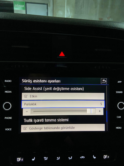

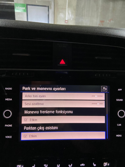

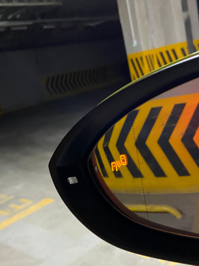

Mk 8 radarı kullanmamızın artısı Parktan Çıkış Asistanını bu radar ile kazanmamıza ve yan ayna camlarımızda ki uyarı ışıklarımızın parlaklığını 0-5 aralığında ayarlamamıza olanak sağlamış oldu.

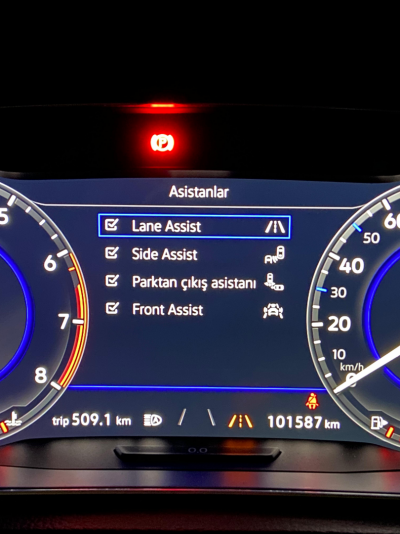

Sürüş Asistanları kısmında yer alan Kör Nokta ibaresi, Side Assist ile değişerek karşımıza çıktı.

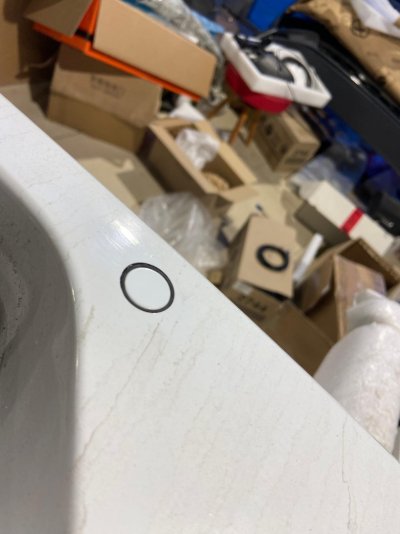

Ön ve arka park sensörü takılacağı zaman servisten alınan sensör braketleri ön tampona sıfıra sıfır oturmasına rağmen arka tamponda ki sensörler 1.5 mm gibi bir offsetle içeride kalmıştı. Orjinal braket olmasına rağmen böyle yapmasına şaşırdık ama artık tampon söküleceğinden braketleri farklı bir braketle değiştirdik ve sorun çözüldü.

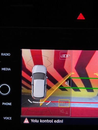

Genel olarak bakarsak uzun kullanım tecrübelerimi içeren video ilerleyen zamanlarda ekleyeceğim. Sistem 50 metrelik bir çalışma uzaklığına sahip. Tam olarak aynanızda araba gözükmediği zaman kör noktanızda bulunan aracı ışığı yakarak belli ediyor. Araç sizi geçince söndürüyor. Kör noktanızda araç olduğu halde sinyal verir ve o yöne doğru giderseniz de ışık hızlıca yanıp sönerek sizi uyarıyor.

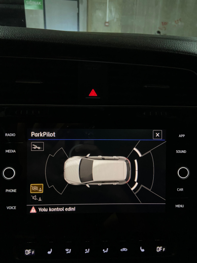

Bu sistemle birlikte sunulan Arka Trafik Uyarısı “Rear Traffic Alert” ise park edilen yerden geriye doğru çıkışlarda başka bir aracın yaklaşması durumunda önce sesli ve görsel uyarı veriyor. Gerektiğinde de aracı frenleyerek olası bir tehlikeyi önlüyor. Bir nevi Front Assist'in geri vites sürüşlerinde ki hali oluyor diyebiliriz...

Teşekkür ederim hocam, tek sorun koyu cam filmine sahipseniz parlaklığı sonda dahi olsa ışık az belli oluyor gündüzleri. Geceleri sorun olmuyor yalnız
Maşallah çok güzel olmuş. Ama onlar golf 8 için değil hocam. Mqb platformu için üretilmiş 2019 model sonrası araçlarda kullanıyor. Mqb evo da h21 sürümü lin hattı kullanan başka sürüm var. Golf 7 gateway ı o radarı görmez.
Teşekkür ederim hocam. Passat B8'de de kullanıldığı biliyorum bu radarın. Sizler daha iyi bilirsiniz.
Şerit takip açık olduğunda, sinyal verdiğim yerde aracın olması durumunda yine de o yöne gitmeme direksiyon izin vermedi şerit takip sarı ışık yanmasına rağmen side assist denilen kavram sanırım tam olarak bu ?
Bende de öyle bir olay oldu. Aşırı sertti direksiyon. Kör noktanın böyle bir olayı da var demek ki.
Parktan çıkış asistanı, frene yarı basarak hareket edersek arkadan araç gelirse yine fren uyguluyor mudur?
