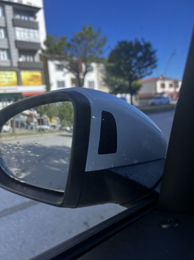

Teşekkür ederim hocam. Bugün @ZaGani hocamdan da fikir aldıydım ayna gövdesine taşımak için ışığı. Sizler aliexpressden hazır kapak ve ışıklı set mi aldınız ?
Kafamda ayna kapağımı düzgünce ölçülerine uygun olarak kesip çapak kalan yerlerini de taşlama yaptıktan sonra yeniden boyayıp ayna ledini içerisini silikonla geçirmeyi düşünüyorum. Aliexspres'de dediğimin yapılmış hazırını sattığını gördüm. Ayna ledlerini bugün satın aldım orjinalini sağ-sol 2 bin tl olarak
Evet ben hazir sekilde aldim direkt kendi kablolarindan paralel baglanti yaptim daha oncesinde bir kac denemem oldu lambalari aldim kapagi ben kesip bictim guzel olmadi sonra baska bir led taktm o da yeterli olmadi en son hazir şekilde aldim gayet güzel oldu

Bu üründe dikkatimi çekti. Yalnız iki kablolu bu led aydınlatmalar orjinal led lambası 3 fişlidir. Orjinal lamba olsun dedik bakalım. Kesilen yere güzelce oturur diye düşünüyorum silikonla her türlü tutturulacağından. Arteon ya da Passat'dan ölçüleri alıp çerçeveye tam denk getireceğim.

Aslinda lazer kesim yapan bir yer olsa direkt nokta atisi keserler sanirim elimde bir cift lamba ve siyah golf 7 kapagi var olmadi onlari deneyeceğim.ben zaten jack ile takmadim orijinal kablolari soydum aynadaki lamba kablolari paralel bagladim isiklar güçlü ve calismaso gerektigi gibi çalisiyor,belki basit bir islem gibi görünüyor ama sonunda iyi ki yapmisim diyeceksiniz:)

Yola cikmistim hatta bu is icin gravür seti aldim ama beceremedim ama kalip cikarmamistim kafadan delip yapmaya calismistim olmayinca hazirini aldim ama dediginiz gibi benim hazir olanda da arkasina slikom basmislar

Video da ki kalıp yanlış hocam onu söyleyeyim. Fabirkasyon işçilik hissiyatı vermiyor test ettim.

Ben dramelle kendim kestim yapıştırdım çok kötü değil daha iyi de kesebilirim her halde 😀

Çok güzel olmuş hocam kalıbı bugün çıkarttık bakalım hafta içi başlayacağız işleme. Sağ aynada ufak taşma durumu gördüm o da çok yakından bakınca anlaşılıyor anca
