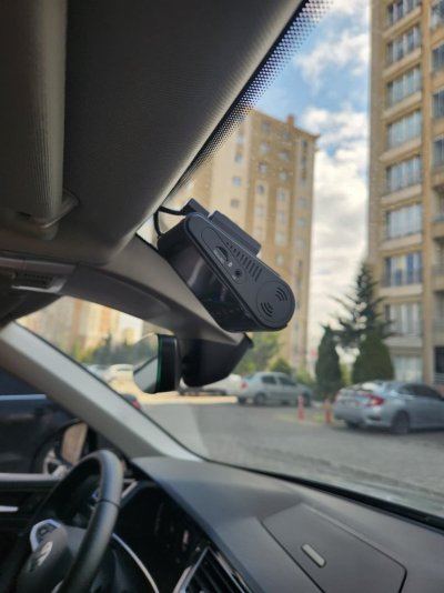

Tavanda aydınlatma kısmının içerisinde uygun yerinden gücü alındı. Ankara da olanlar için iyi bir yere montaj yaptırmak istiyorsalar Opsiyonel Koray Bey i tavsiye ederim. İsmimi verirseniz yardımcı olur. Kabloları bez bantla dolandı ve bağlantı kiti aparatı ses yapmasın diye de köpükle etrafı sarıldı. İnce ayrıntısına kadar düşündü.

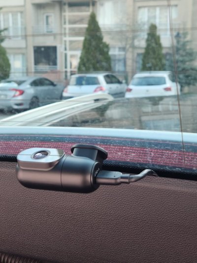

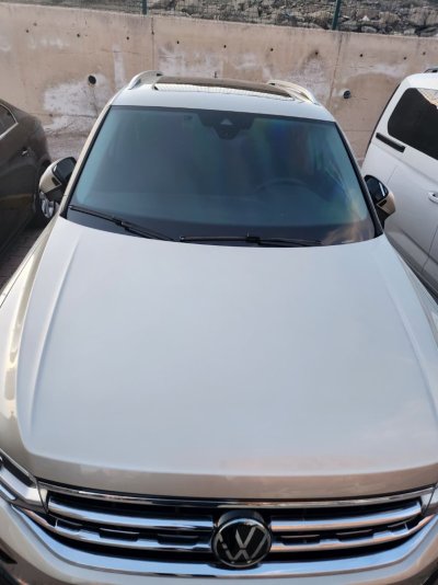

Park modunu da ayarladım. İlk intiba olarak memnunum. Aracın dışında ön camını silerken fotomu çekmiş şüpheli engel algılamış muhtemelen :D

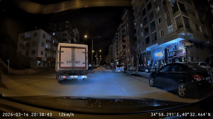

Araştırdığım kadarıyla “STARVIS 2” sensörüne sahip bir kamera almak gerekiyor, çekim kalitesinin iyi olması için. Bu sensörü ben Türkiye pazarında Viofo ve 70mai markalarında gördüm sadece.
Gece çekimi bu şekilde, ben gayet memnun kaldım.

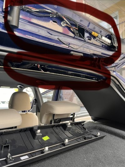

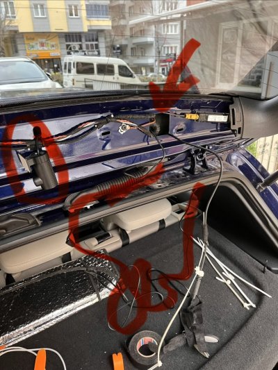

Arka kamera montajında kablo gözükmemesi için işaretlediğim alandaki, iki plastik trim parçasının da sökülmesi gerekiyor. Kabloyu hiç gözükmeden, tavan döşemesiyle plastik parçalar arasından bagaj kapağına kadar getirebiliyorsunuz. Burada tavan döşemesinin bittiği yerdeki plastiği o sebeple söküyoruz tavan döşemesi içinden kabloyu alıyoruz ve bagaja ulaşmış oluyor kablomuz. Bagaj kapağı üzerindeki plastik parçayı da kabloyu bagaj kapağı içerisinden geçirmek için söküyoruz.

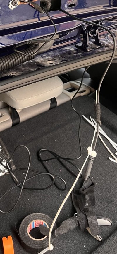

Kabloyu tavan döşemesine getirdikten sonra, bagaj kapağına yukardaki fotoğrafta gözüken kauçuk kanal aracılığıyla taşıyoruz. Burada kablo sustası gerekiyor. Bende olmadığı için plastik kelepçelerle basit bir kablo sustası yaptım ve işimi de gördü :) Bagaj kapağına kabloyu aldıktan sonra, bagajın ortasında kalan görece ufak deliğe de kabloyu ulaştırdığımızda arka camı tam ortalayacak şekilde ve çok az kablo gözükmesini sağlayarak arka kamerayı da montajlayabiliyoruz.
Bu da bahsettiğim 2 uzun plastik kelepçe kullanarak yaptığım basit kablo sustam :)
