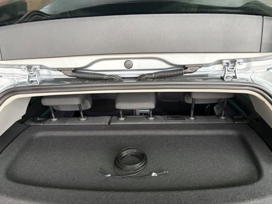

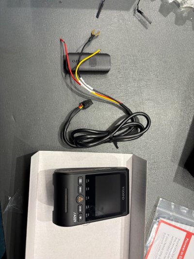

Servis sigortaya bağlarsanız garanti dışı kalır dedi yoksa ben de çok istiyorum böyle park modülü dahil yaptırmayı ama mecburen çakmaklıktan kullanıyorum.
Servisin kendisi takıyor. Sigortaya bağlayarak. Garanti dışı da kalmıyor.
Golf 8.5 Life için
Viofo A329S https://amzn.eu/d/7VANaFi
Viofo MicroSD 512 GB https://amzn.eu/d/1Lci1zz
Viofo Hk6 A329S ve A229 Ultra Için Type-C Hibrit Park Modu Kiti
https://app.hb.biz/s0PHpKA5UE8y
Viofo Fuse Tap Mini (ATS) Tip Sigorta Kutusu Bağlantı Aparatı https://app.hb.biz/a40AOWLRy5cu

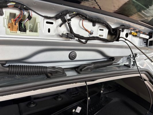

Montaj:
Master @zulalyol ve Refrofit Garaj ekibi Emre Serdar Beyler.
Neredeyse hiçbir şey sökmeden çok temiz bir işçilik yaptılar.
Çok çok memnun kaldım. Teşekkürler hepsine.
Alper hocam güzel kahvaltı için teşekkürler kesenize bereket aracınız hayrlı olsun kazasız belasız sorunsuz sağlıkla kullanmak kullanmak nasip olsun iyi kalite kamera almıştın .Her şer güzel oldu
Hocam hangi servis takıyor? Ben kartal doğuşu aradım takmıyoruz dedi, Erel'de takmıyoruz dedi. Takan servis bulamadım.
Golf 8.5 Life için
Montaj:

hayırlı olsun. yorumlarını bekliyoruz hocam. acaba durduğu yerde kayıt yaptığı için bizim akulere sorun çıkarır mı? döşeme aralarından mı sıkıştırdılar
Park modunu kamera montajından hemen sonra denedik Zülal ve Emre ile. Kesme gerilimini 12.4 volta ayarlamış idik. Çalışmadı.
Sonra Zülal aküyü ölçtü akü 12 volt civarı çıktı. O yüzden de kamera kesmiş çalışmamış.
Tahminen 1 saat kadar montaj sürdü o sırada işte akü gerilimi düşmüş.
Normal bir araç da olsa çok güzel çalışacak bence ancak 8.5 larda akü gerilimi araç park halindeyken hangi seviyede bilmiyoruz. Ben zaten böyle bir şey olabileceğini tahmin ediyordum muhtemelen çok düşük bir akü gerilimi kalıyor bizim araçlarda.
Sonrasında arabayı çalıştırdık biraz şarj ettik ondan sonra park modu çalıştı.
İki tane tespit edilmesi gereken durum var
1. Akü gerilimi park halindeyken hangisi seviyelerde oluyor? Bunu bilmek gerekiyor çünkü kameranın kesme gerilimini ona göre mantıklı bir şey ayarlamak lazım. Kamerada 11.8 - 12.4 arasında 4.05 tane ayar kademesi var. Eğer ki bizim Aküler park halinde 12 volt altında ise kesme gerilimini çok düşük volt ayarlamak lazım bu da aküyü bitirmek için riskli.
Bunları deneyerek göreceğiz.
2. Park kamerada çok farklı ayarları var. Hk4 kabloda ayarların çoğu kullanılabilir hk6 üst seviye kablo alırsanız ilave başka ayarları da geliyor.
Kameranın park modu ayarını iyice anlamak lazım onu henüz tam inceleyemedim. Olası en ideal ayarlar nedir onları tespit Edip o ayarları uygulamak sonra da bizim akülerin park halindeki ortalama gerilim değerine göre de kameraya bir kesme gerilimi vermek ile bütün ayarları tamamlanır.
Montaj sorularına cevap vermeyecegim çünkü ayrıntılı anlatma ile olacak gibi değil.
Sadece şu kadarını söyleyeyim @zulalyol ve Emre bu konuda aşmış insanlar. Hiçbir servis onlara takamaz.
50 tane taktırsam yine onlara taktırırım.
