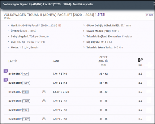

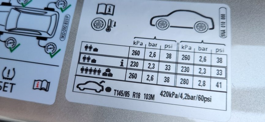

Hocam sizin Caddy de etikette kaç değerler gösteriyor?

Sizin kapı etiketinde 38 - 41 psi değerler için 5 yolcu + en az 3 valiz gösteriyor.
