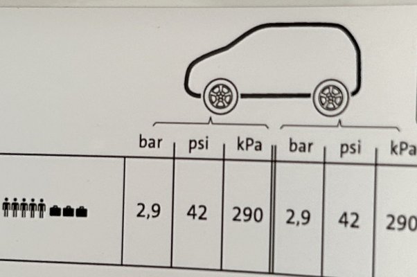

Size aynı araçtan kullanan ve yüklü - yüksüz farklı basınç değerleri ile denemeler yapmış biri lazım.
Yok sa ben Passat da kullandığım değerlere göre tavsiye veririm.
Diğeri Golf de kullandığı değerlere göre tavsiye verir.
Bu değerler size uyar - uymaz. Ne olacağı belli olmaz.
En doğrusu; herkesin farlı basınçlar ile denemeler yaparak,
kendi aracına - kendi kullanım stiline - kendi konfor beklentisine uygun değerleri yakalamasıdır.
Ben sizin yerinizde olsam mesela :
Orta yüklü uzun yol seyahatlerinde ( 3 kişi + 2 valiz )
Ön 34 - arka 36
Tam yüklü uzun yol seyahatlerinde ( 5 kişi + 3 ve üzeri valiz )
Ön 35 - Arka 38
şeklinde deneme yapardım.
