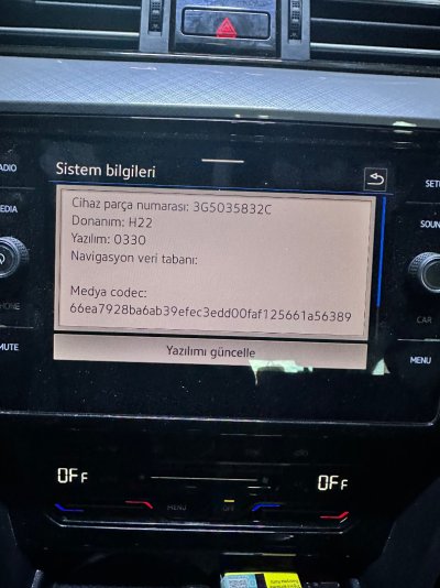

Herkese selam bende troc style 2022 var baya bir araştıma sonucu multimedya güncellemesi yaptım sw 324 e patch i de yaptım cihaza obd11 ile kodlama adımlarını da yaptım fakat ayarlarda wifi beliriyor ancak aktif olmuyor kablosuz carplay çalışmıyor bir türlü, navigasyonu ekrana getirdim onda da navigasyon başlatılıyor da takılıp kalıyor. görselleri ekledim. Bunu yaşayan oldu mu ? Anten mi takmak gerekiyor? Denemdiğim şey kalmadı :) Nasıl çözebilirim yardımcı olur musunuz?

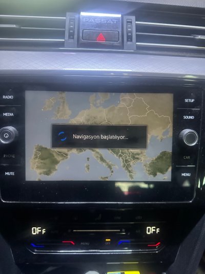

hocam sorunu çözebildiniz mi. Aynı sorun bende de var Passat 2021 günceleme yaptım. kodlama ve solution yükledim. navigasyon başlatılıyor döngüsünde kalıyor.
Gps anteni takıldı mı?
Hayır takmadım hocam. Bazı yabancı kaynaklarda kodlama falan bahsediyor. 5f modülünde B126CF1 hatasıda alıyorum
Dahili navigasyon için Gps anteni şart. Benim bildiğim öyle.
Araçta SOS Telematik sistemi varsa o zaman şart olmayabilir.

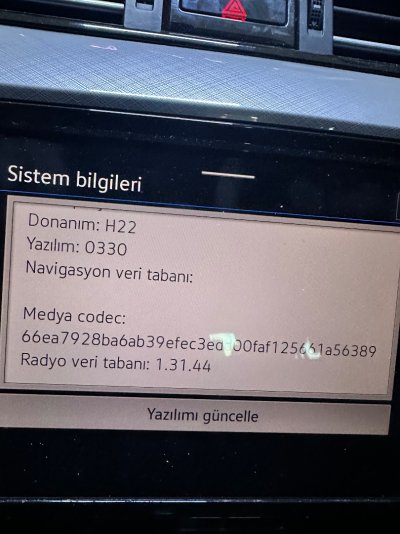

Ayarlar sistem yazılım bilgisinde navigasyon db si gözüküyor mu?
tamam hocam sanırım telematik sistem yok bu gün anten takıp antenden sonraki durumu olumlu veya olumsuz geri dönüş yaparım. Hayır navigasyon bilgisi gözükmüyor
Kodlama yanliş veya ünitende navigasyon database bulunmuyor.
Hocam bir yerde eksik birşey var anlamadım. Anten de taktım sorun aynı kodlama olarakta bir yer varmı kontrolü sağlamak için
