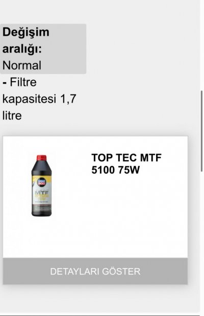

Araca uygun olarak bu yağ çıkıyor fakat 8100 de dsg uyumlu. Benim araç 2018 bunu mu almam gerekiyor? Youtubedan izlediğim bir videoda bu yağı koyuyorlardı audi a3 dsg araca.
    45.5 KB · Görüntüleme: 15
8100F genelde çok yüksek km olduktan sonra kullanılıyor. Biraz akışkanlık farkı var. 300.000 üzerinde ise tavsiye ediyor ustalarım. Değilse 75w uygun diyorlar. Yine de ustanızdan bilgi alın aracın durumunu bilmeden tavsiye vermek anlamsız olur.

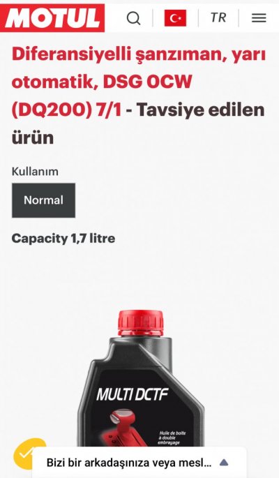

Şanzıman yağını değiştim. Usta bundan koydu kuru kavramada bu koyuluyor dedi. Motul dctf yi sordum onlar ıslak kavramalar için dedi. 75 80 olduğu için sorun olmaz diye düşünüyorum. Sizce bir sıkıntı olur mu ? Dctf daha içime siner gibi geldi genelde onu görüyorum.
Ayrıca resmi sitede de dctf öneriyor. Sizce değiştirmeli miyim?
Bilgisi olan veya tecrübe eden yardımcı olabilir mi ? Uzun süreçte zarar verecekse değiştireceğim.
vizkozite aynı ise pek sorun olacağını sanmam ancak ustanın dediği ''o ıslak kavramalar için'' olayı yanlış, manual ve dsg araçlara aynı şanzıman yağı yani motul dctf kullanılabiliyor.
