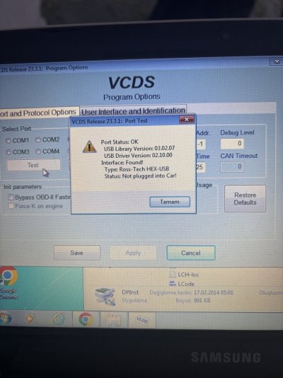

İnternetten vagkablo satın aldım. Sürüm 23.3.1 cd si ile geldi fakat cd içi boş her hangi bir kurulum exe dosyası mevcut değil. Bende internetten bakınayım dedim. Sitesinden sürümü bulup indirdim. Kuruluma geçtim, kabloyu bağladım pc ye ve arabaya test aşamasına geçince şu hatayı verdi. Yardımcı olurmusunuz bu nedir? Teşekkürler.

Şuan PC başındayım dediğiniz gibi yaptım yine aynı hatayı veriyor
Kurulum dosyasının içindeki VCDSLoader.exe dosyasını kopyalayıp,
(C:ross-tech/VCDS) klasörünü açın içine yapıştırın ve sorun çözülecek. Masaüstündekiyle programı açmayın. Kopyala yapıştır yaptığınız dosyayı açın
abi hayırlı akşamlar bendede aynı sıkıntı var uzaktan baglantıyla yardımcı olabilicek varmı
