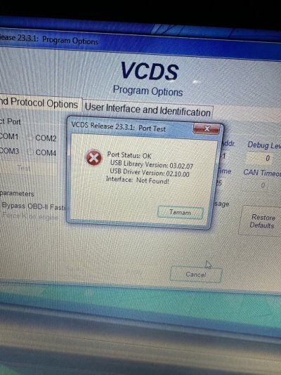

Merhaba arkadaşlar
İnternetten vagkablo satın aldım. Sürüm 23.3.1 cd si ile geldi fakat cd içi boş her hangi bir kurulum exe dosyası mevcut değil. Bende internetten bakınayım dedim. Sitesinden sürümü bulup indirdim. Kuruluma geçtim, kabloyu bağladım pc ye ve arabaya test aşamasına geçince şu hatayı verdi. Yardımcı olurmusunuz bu nedir? Teşekkürler.

Linki benimle paylaşma imkanınız var mı ? Bende aynı problemi yaşıyorum. VCDSLoader’ı kurmam gerekiyor galiba ama ( VCDS’exe not found) hatasını veriyor. İndirme dosyasından kopyalayıp Yerel diskteki dosyasına yapıştırdım aynı problem devam ediyor
Crack yapmadığınız için oluyor kurulumun yanında gelen dosyayı aynı şekilde klasöre kopyalamanız gerekli. Ve kopyaladığınız dosya ile başlatmalısınız diğer dosyayı açıyorsunuz muhtemelen.
Kurulumu bitirdikten sonra. Kurulum dosyasındaki VCDSLoader dosyasını pc de kurulan klasörün içine yapıştırıp oradan açın. Kopyasınıda masaüstüne gönderebilirsiniz
Sizdekinin versiyonu kaç? Kurulum yaparken kablo pc ye bağlı olacak. Bittikten sonra dediğim adımları uygularsanız sorun olmicaktır.

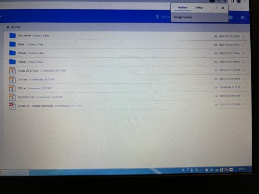

23.3.1 OLARAK ALDIM AMA CD'Yİ PCYE TAKAMADIĞIM İÇİN YÖNLENDİRDİKLERİ SİTEDEN 21.9'U DENEDİM
