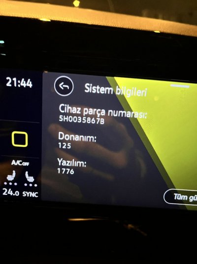

arıza tüm araçlarda olacak diye bir olay yok, ama yazılım var mı yok mu diye kontrol ettirmek istiyorsanız mevcut yazılım sürümünü bana söyleyin kontrol edelim
E-Tsi araçlarda araç çalıştırılmadan uzun süre müzik dinleme yada multimedya kurcalama sebebiyle elektrik kullanımı sonrası bileşen koruması hatası vermekte buna dikkat ederseniz sorun yaşamazsınız.
Aralıkta çıkan multimedya sürümünün tam versiyonu nedir acaba? Çarşamba günü serviste aksiyon güncellemem var. Onu da söyleyeyim. Hatta yükleten arkadaşlarım bir fotoğraf paylaşırsa çok sevinirim. Teşekkürler.
