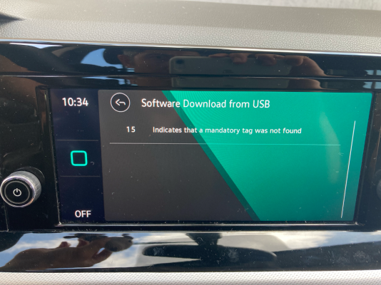

Yönlendirmeleri izleyerek 2022 model Golf Impression aracımın güncellemesini yapmaya çalıştım.
Fakat "USB üzerinden yazılım güncellemesi" seçeneğine tıkladığımda "15 Indicates that a mandatory tag was not found" uyarısı alıyorum.
Acaba neyi yanlış yapıyorum? Aynı hatayı alıp sorunu çözebilen var mıdır?

Selam benim aracın versiyonu az üste 206 nolu iletide.Acaba neyi yanlış yapıyorum araç usb deki klasörü görmüyor.
EDİT:İndirilen dosyayı direkt kopyaladığım için olmuyormuş belleğin içine aynı isimde klasör açıp içine DATA ve META dosyalarını atınca araç usb yi gördü.İşlem hallolmuştur
Bu yöntemi de denedim ama olmadı.
