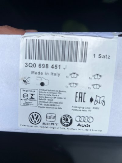

Servisten aldığımız balataların kutusunun üzerinde (beyaz etiketin olduğu) üzerinde yazıların yazdığı bölümün resimlerni paylaşabilir misiniz rica etsem..?
Not (resimdeki ön fren balataları); paylaştığınız resimdeki ön fren balatası TRW üretimi değildir, Balatanın üzerinde yazan TRW yazısı —>aracınızın TRW tasarımı ön fren sistemi olduğunu temsil etmektedir, Dikkatli baktığınızda balatanın üzerinde GALFER yazmaktadır, Paylaştığınız resimdeki ön balatalar Galfer markadır,
Resimdeki arka fren balatası üzerinde yazan ATE yazısı aracınızın arka fren sisteminin ATE tasarımı sistemi olduğu anlamına gelir, Balatanın markası (sol montaj kulağında) yazmaktadır (sol montaj kulağı resimde çıkmamış).,
Bu fren balatalarını hangi marka, model ve model yılı ve motor (dizel/benzinli) ve kasa tipi araç için aldınız..?
Hocam Passat b8 icin
Kutu resimlerini ekledim sen bir bak hocam
