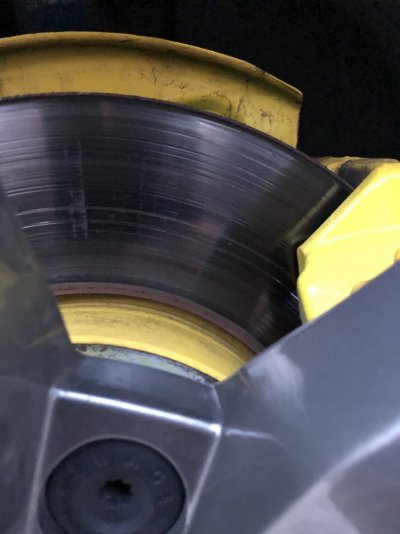

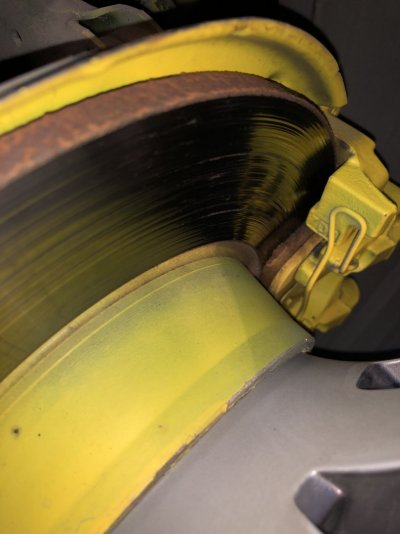

Aracım 2017 1.4 TSI. Diskler bir süredir dışarıdan bakınca oluklu şekilde aşınmış görünüyordu ancak fren performansında değişiklik olmadığı için üstüne düşmedim. Son 1-2 aydır yüksek veya düşük hız farketmeksizin fren yaparken abs devreye giriyor gibi pedalda hassasiyet farkediyorum. Balatalar 2019’da aracımı almadan kısa süre önce değişmişti. Ön balatalar hala yeni gibi, arkalar önlere göre neredeyse yarı yarıya daha az durumda. Trafikte mecbur kalmadıkça fren pedalına dokunmam, araç sıcakken de yıkama yapmam ama herhalde diskler fabrikasyon olduğu için değişim vakti geldi.

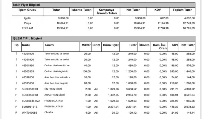

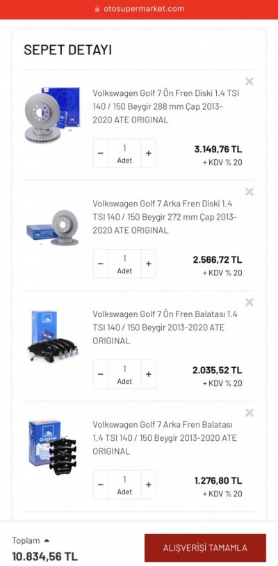

Forumu biraz araştırdım, konular çoğunlukla balatalarla ilgili. Disklerle alakalı tatmin edici bir konuya denk gelmedim. Balata olarak en çok Ate marka tavsiye edilmiş. Distribütör sitesinde ön arka disk balata seti toplam 10.834 liraya geliyor.
Yetkili servisten aldığım fiyatta ise yine ön arka disk balata takımı %25 indirimle 9.550 lira civarına geliyor. Eko seri değil fakat marka da belirtmediler.
Distribütöründen özel fiyatla Brembo ön diski 1.500₺ civarına, Delphi ön diski 2.000₺ civarına bulabiliyorum. Arka disk ve balatalar da benzer oranlarda uyguna geliyor. Fiyat almadım ama tanıdığım iyi bir usta var, işçilik servisten muhakkak düşük olacaktır.

Yine de balataların durum fotosunu
Diskin oluklu çizgiler olustu dediginiz fotosunu bi görseydik iyi olurdu.
Yarın çekip atarım hocam. Ama satın alma aşamasında balatadan ziyade disk seçimi daha mühim şu an için.

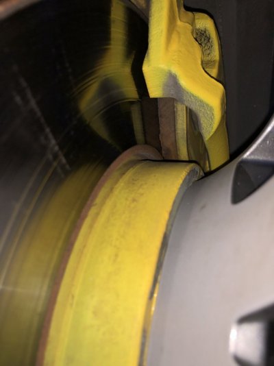

Araç üzerindeki Balata fotosu böyle net çekilmeli / duruma bakılmalı

Servisteki güncel disk+balata fiyatlandırmasını ben de merak ediyordum. Teşekkürler paylaşım için. Balata konusunda ATE herkesin beğendiği ama emsallerine göre fiyat olarak fazla kalıyordu. Hella pagid deneyip memnun kaldığımı paylaşmıştım. Farklı bir konuda da yazmıştım ama burada da tekrarlamış olayım. Balata konusunda ötmeyi minimal düzeye indiren markaları belirledik gibi ama disklerin markası bu noktada ne kadar etkilidir? Mesela ATE balata+trw disk ötmezken ATE balata+textar disk öter mi? Balata konusundaki paylaşımlar gibi disk konusunda da tecrübesi olanlar paylaşırsa sevinirim.
Evet hallice derinsel cizgisel (oluk) olusumları var gibi.
Hani olması gereken derinlik sınırı gecilmismi bunu sizin tırnağınız 3D derinlik algısıyla gözleriniz daha iyi tespit edecektir.

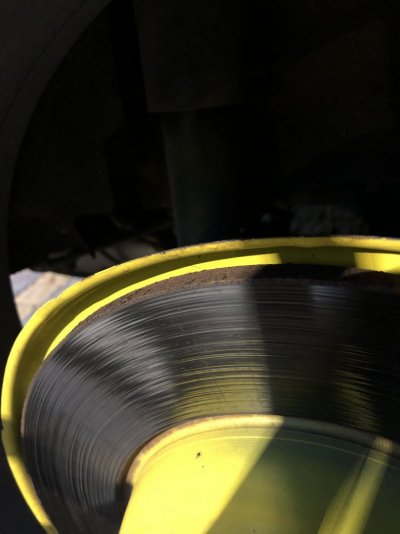

Bende durum nasıl diye fotoladım
Evet çizgilerin derinliği kayda deger degil . Tırnaga takılma ultra-minimal hatta yok gibi
(Fabrikasyon 92k km yapmış diskler)
foto aşağıda
Sizdeki bu durumun sebebini
Yukarda Ferodo linkinde güzelce açıklamışlar
Çok sert üretimli balata kullanımı nedeniyle olması muhtemel gözüküyor
Balatalar ?? Daha dolu dolu +30 bin giderde?
Bu balatalar yüzünden disk zarar görmüş sanki
Ekli dosyayı görüntüle 70690
Derinlik olarak diskin üzerindeki demirden içeriye doğru çok eksilmemiş, 1-2 mm belki içeridedir. Önler daha iyi olsa da arka disklerde elle hissedilecek oranda oluklanma var. Balatanın diske zarar verme teorisi mantıklı ama sonuçta her temasta birbirine sürtünen parçalar olduğu için diskte olduğu gibi balatanın da anormal aşınması gerekmez miydi? Çelik bile olsa 60 bin kmlik kullanımdaki sürtünmede ciddi aşınırdı. Çıkarınca balatanın markasını paylaşırım ama asıl mevzu disk seçimi, hele onu bi halledelim…
