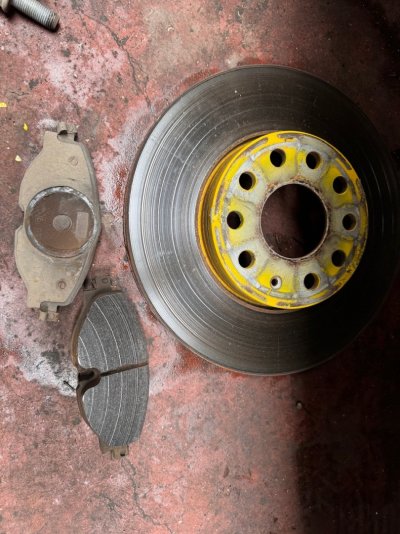

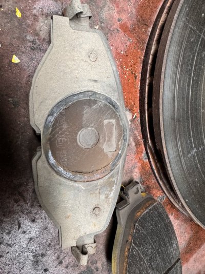

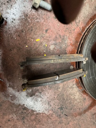

Diskleri bu hale getiren balataların markasını merak etmiştim, sanıyorum Veka marka imiş.
Ön disk ve balata:
Arka disk ve balata:

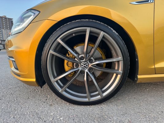

Tüm diskler sökülünce fırsattan istifade, aracın önceki sahibinden kalan kaliper ve disk koruma sacındaki düz sarı boyayı da LR1X koduyla Turmerik Sarı sprey boya temin edip yeniledim. Vakit kısıtlı olduğu için zımpara veya fırça ile temizleme şansım olmadı fakat 2 kat sprey astar ile bir nebze zemini sıfırlamış oldum. Aynı sebepten boyayı da 2 kat atmaya çalıştım ama maskelemeyi gerektiği gibi yapamayınca diskin bazı kısımlarında boya sıçramaları olsa da dikkatli bakılmadığında farkedilmeyeceği için düzeltmesini başka zamana bıraktım.
Bu renkte gövde ile aynı renkle boyayan görmemiştim, eski görüntüye nazaran daha uyumlu olduğunu düşünüyorum.
Eski hali:
Yeni hali:
