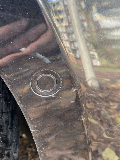

Pla 3.0 braketlerinin tamamı dudaklı olmuyor. Normal park sensörü gibi dudaksız olanları da mevcut. Ben kendi aracımda 4 sensörün braketini de golf 7.5 dudaklı yaptırmıştım. Daha sonra yeni tamponlarımda 4 sensörün braketini de golf 8 dudaksız olandan yaptırdım. Kullanım olarak hiçbir farkı yok. Tüm sensörler aynı şekilde gayet düzgün çalışıyor. Görüntü de dediğim gibi bana göre daha şık oluyor. @Oktay_b8_gte
Orjinali dudaklı diye tabir Ettiğiniz @HONEY hocamın aracında da dediğiniz gibi golf 8 benzeri yapıda yapılmış gayet stabil çalışıyor. Orjinal görüntüsünü beğenmesemde aslında orjinal diye bu braketleri kullandık :)
Fotoğrafları istemiştiniz hocam, 4 adet pla braketide servisten alındı. Pla sensörlerinin orijinal halide bu şekilde içeride sensör kalacak şekildedir. Yalnız braket içeride kalacak şekilde değildir.
Tampon üzerinde duruşu bu şekildedir.
