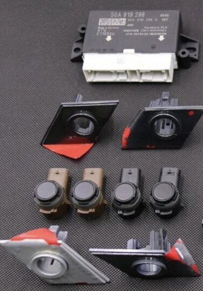

Arka pla sensörleriyle diğer ön ve arkadaki toplam 8 sensörün parça kodu aynı. Yani toplamda 10 tane 275b var 2 tane 297b var
Pla braketlerinin bir tanesi fazladan yazılmış bu arada.
Bu pla braketlerini fiyatları ne kadardır.
Benimde aracımdakileri değiştirme durumum var bendeki milimetrik olarak içerde kalıyor aliexpress ürünüydü büyük ihtimal bununla alakalı yada montaj kötü tamponla aynı hizada değil ama çokta göze batmıyor.
Tamponların son halinin fotolarını koyarmısınız özellikle pla sensörü tamponda nasıl duruyor merak ediyorum.

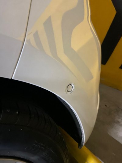

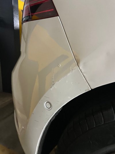

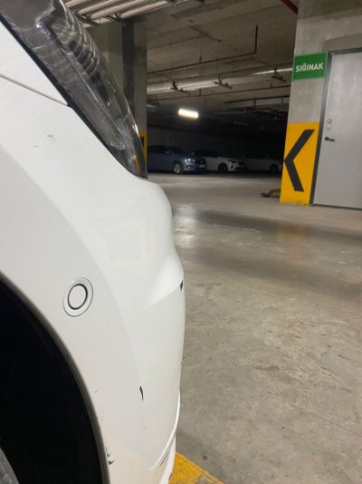

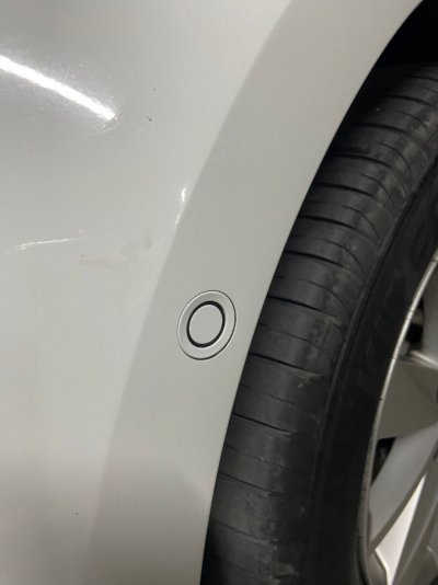

Fotoğrafları istemiştiniz hocam, 4 adet pla braketide servisten alındı. Pla sensörlerinin orijinal halide bu şekilde içeride sensör kalacak şekildedir. Yalnız braket içeride kalacak şekilde değildir.
Tampon üzerinde duruşu bu şekildedir.

Fotolar için teşekkürler
Benim tamponda orjinal delme aparatıyla delindi Ama seninki kadar düzgün durmuyor. Bende sensör tutucuda mm olarak içerde kalıyor ve tamponun iç kısmındaki siyahlık görünüyor. Ben biraz detaylara takıldığım için gözüme hoş görünmüyor.
Braket orijinal mi? Degilse arkasindaki bant sökülüp tampona kaynatilmali. Yoksa o bant cikinti yapiyor
Yan sensörler için dudaklı braketler yerine golf 8 braketi kullanılırsa normal park sensörleri gibi yalnızca sensör görülür ve bence daha şık durur ama kullanım açısından etkisi ne olur bilmiyorum.
Simetri hastalığım sağolsun mümkün değil öyle olmasına :)
Dediğiniz durum @HONEY hocamın arabasında kullanıldı. Kullanıma etkisi var mı yok mu bilmiyorum kendisinin tecrübelerini bekleyelim
Bantlar söküldü hatta zımpara ile birazda inceltildi plastik kaynak yapıldı. Şuan için kullanıma engel durum yok ama yinede gözüme estetik durmuyor
Hocam servisten aldığım braketlerimde ön tamponda içeride kaldı. Opsiyonel otomotivin kendi elinde ki braketleri denedik sıfıra sıfıra oldu. Orijinal mal dahi aynısını yapınca anlayamadım. Kör nokta için arka tampon söküldüğü zaman arka sensörlerinde braketlerini değiştireceğim. Tampon iç rengi gözükmüyor yalnız mm'lik olarak içeride kaldı 4 normal sensör. Kör noktayı bekliyoruz bakalım :)
