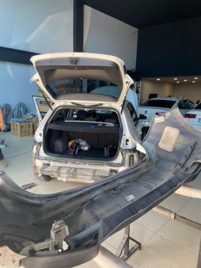

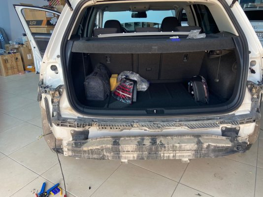

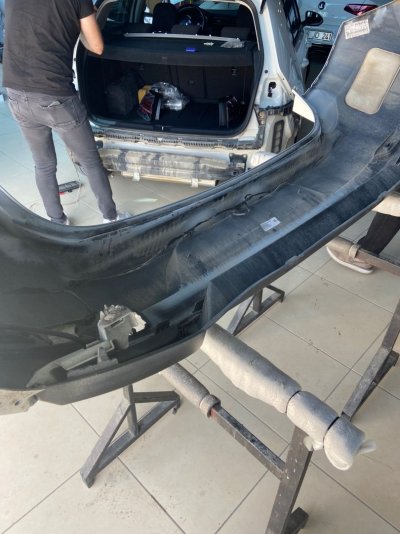

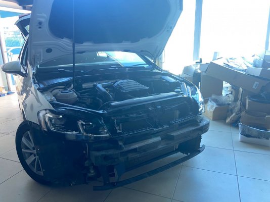

Merhaba, manevra frenleme fonksiyonlu ön ve arka park sensörlerinin beraberinde PLA 3.0 uygulamasını da başardık.
Parçaların çoğunu temin ettiğim @HONEY bal abime :) teşekkürlerimi borç bilirim....
Gerekli olan parçalar:
8pcs x 5Q0 919 275 B (standart park sensörleri)
2pcs x 5Q0 919 297 B (ön pla sensörleri)
2pcs x parça no bilmiyorum (arka pla sensörleri ön ile aynı değil bilen kişiler yazabilir)
8pcs x 5G0 919 491 D x2 , 5G0 919 491 E, 5G0 919 492 D, 5G0 919 493 J x2 , 5G0 919 493 L , 5G0 919 494 G (park sensörü braketleri)
4pcs x 5G0 919 397 A , 5G0 919 397 A5G0 919 398 A , 5G0 919 399 F , 5G0 919 400 F (pla braketleri)
1pcs x 5GG 927 238 EWZU (vites etrafında bulunan tuş takımı)
2pcs x 5Q0 919 279 (park sensörü buzzerları)
1pcs x 5QA 919 298 K (manevra frenleme fonksiyonu ve pla 3.0 destekleyen park sensör beyni)
12 pcs x 5Q0 919 133 9B9 (sensörlerin contası)
1pcs x Ön taraf kablo demeti
1pcs x Arka taraf kablo demeti

Sensörler boyasız olarak gelmektedir. Araç şasi numaranıza göre boyattırılmalıdır.
Aynı şekilde 4 adet PLA braketide boyattırılmalıdır.
Diğer braketlerin boyanmasına gerek yoktur.
Aracım 2018 model MK7.5 Midline Plus. ABS sensörlerinin değişmesine gerek yoktur.

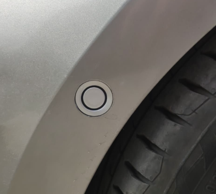

Benimde aracımdakileri değiştirme durumum var bendeki milimetrik olarak içerde kalıyor aliexpress ürünüydü büyük ihtimal bununla alakalı yada montaj kötü tamponla aynı hizada değil ama çokta göze batmıyor.
Tamponların son halinin fotolarını koyarmısınız özellikle pla sensörü tamponda nasıl duruyor merak ediyorum.
Pla braketleri servisten alınmalı. Orijinal olanlar çok daha iyi duruyor

Teşekkürler hocam, sizlere de nasip olur inşallah. Pla braketlerinin fiyatları 260-280 tl arasında. Servisten aldım tüm braketlerimi bende braketler asla içeride durmuyor resmini gündüz atayım size. Yalnız normal sensörler hafif içerde kaldı orjinal olmasına rağmen. Opsiyonel otomotivde başka orjinal braket kullanılarak sıfıra sıfır yapıldı. Orjinalinde de mm lik fark ile normal sensörler içeride duruyormuş zaten benim öyle olması hoşuma gitmedi sıfıra sıfıra yaptırdım
Doğru diyorsunuz servis ürünü pla da alınmalı ama diğer braketlerimde orijinal servisten almama rağmen milim fark ile içerde durdu. Başka orjinal braket ile tam durdu. Orjinalinde de içeride kalıyormuş normal sensörler aslında
