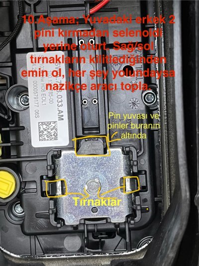

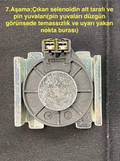

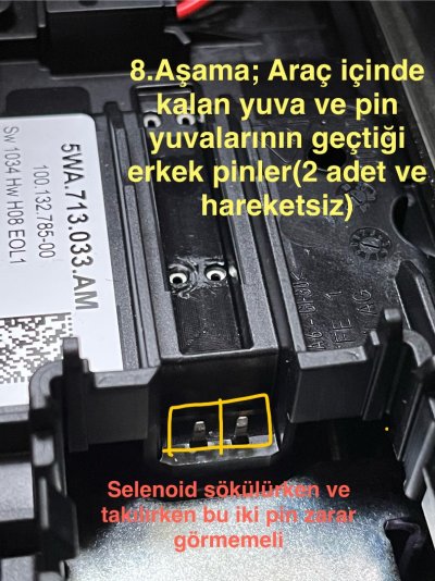

Yapılan lehim günü kurtarır sadece, yukarıda bir yerlerde yazdım tekrar edeyim. Soketteki pinler alüminyum olduğundan deforme olduğunda eski şekline dönmüyor arada mikron düzeyinde bile boşluk kalsa araç uyarı verir.Yapılacak şey pinlerin arkasını uygun bir metal parça ile doldurarak hareket etmesine izin vermemektir.Bir kaç ay önce o şekilde yaptım henuz geceleri sıfır dereceri görmedik ama şimdiye kadar uyarı yok.Kışında sorun olmayacağından emin gibiyim yaşayıp görecez artık

Herhangi bir soket sökülmüyor selonoid dışında..Yerine takarken erkek soketin pinlerini bükmeyin ona dikkat

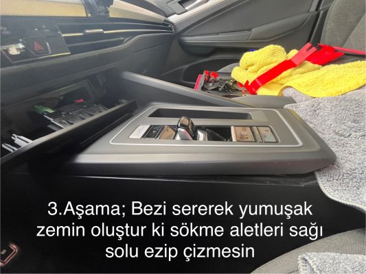

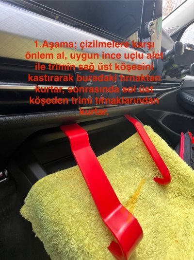

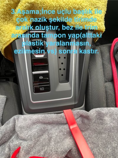

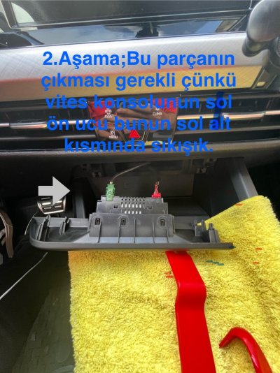

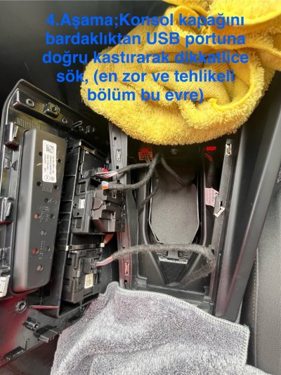

Trim sökerken aletin altına bez koyup köşeden (bardaklık tarafı ) başlayın bez alt taraftaki plastikler ezilmesin diye tabi önce type-c soket olan kısım sökülecek.
Aslında yukarıda bi yerlerde bir video paylaşmıştım aynısı gibi yapın sıkıntı olmaz.
202 nolu iletide..Takıldığın yerde özelden yaz telefondan yardımcı olurum.
eli yatkın olmayan daha önce trim sökmeyen için zor olacak bir işlemdir, kırabilir, çizebilir.

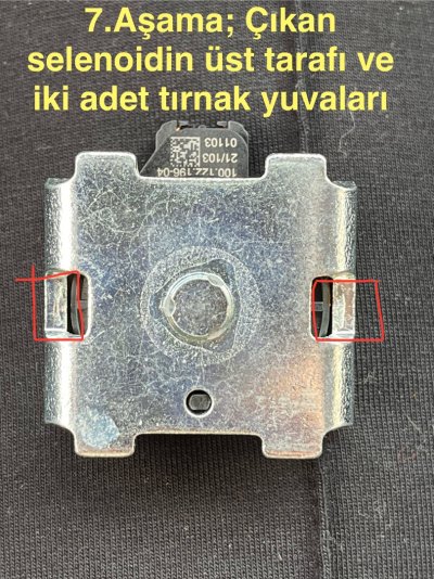

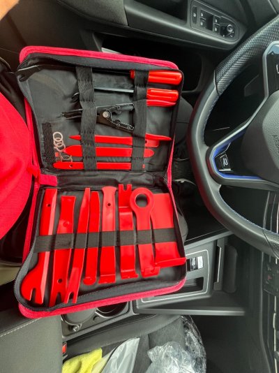

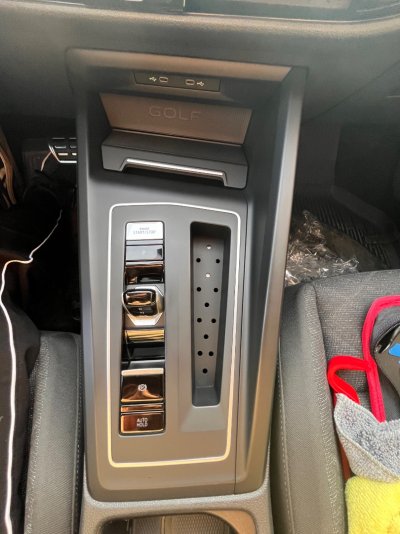

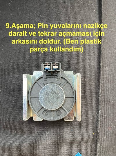

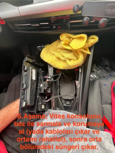

24 Kasım 2025

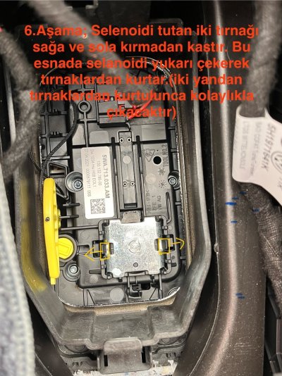

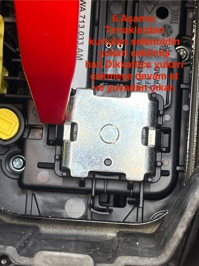

Bir yer kırılır eder diye uzun süredir müdahale edemediğim vites kolu arızasına bugün dur deme kararı aldım.
Forumdaki konular, sanayideki onarımlar, YouTube son kullanıcı tamiratları beni cesaretlendirdi.
Öncelikle trim sökme seti aldım (ne demişler; alet çalışır, el övünür)
Yaptığım işlemleri ve sırasını fotoğraflara yazdım.
İşlem sonrası hata gitti ve defaten denemelerimde hata ikazı vermedi. Ardışık denemelerimde de sorun yaşamadım çok şükür. Aracı günlük kullanıyorum bakalım sabah ne olacak ?
24 Kasım 2025
Gerçekten muhteşem. Elinize sağlık çok güzel bir örnek olmuş. Her detay düşünülmüş ve fotoğraflanmış. Tekrar elinize sağlık
