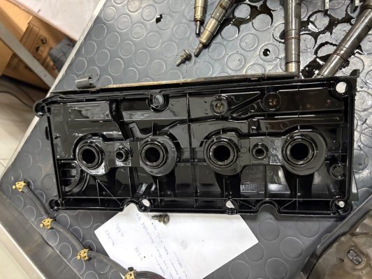

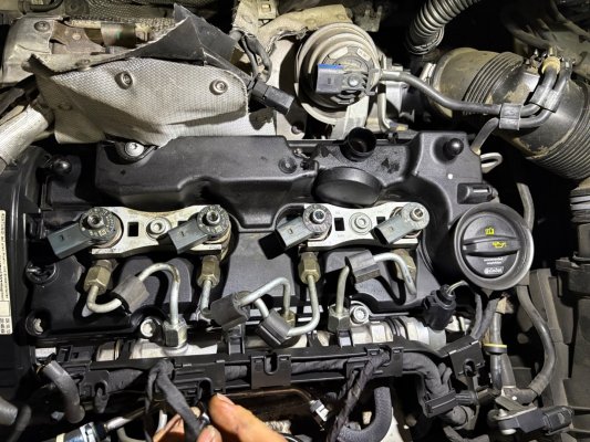

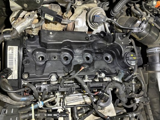

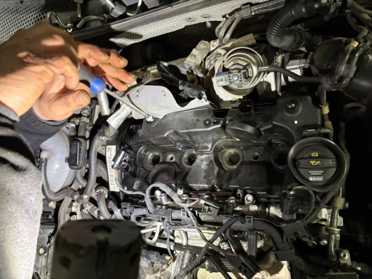

Külbütör kapak contası değişimi için işlemler:
1. Külbütör kapak contası
Bazı kapaklarda conta ayrı olmuyor komple kapak veriyor. 2025 Nisan kapak fiyatı indirimli 12k idi sanırım.
Conta veriyor ise KAPAK ÜZERİNDEKİ PARÇA KODU İLE istenmesi gerekiyor. 2 çeşit olabiliyormuş CLH motorda. Benim motorda conta ayrı olarak satın aldım.
2. Enjektör - külbütör kapak contası (keçe de diyorlar ama keçe değil)
Tanesi 400 gibi.
3. Enjektör pulları
Bakır pullar. Bunlar da 2 çeşit çıkıyor. Enjektör sökülünce belli oldu. İlk verdikleri pul doğru çıkmadı.
4. Enjektör o-ringler
Bunlar tek tip sanırım sorun çıkmadı.
5. Geri dönüş hattı o-ringler
6. 2 adet enjektör cıvatası
7. Karter havalandırmq borusu
8. Kam mili sensörü o-ringi tek satılmıyor. O sızdırıyor ise siyah silikon ile yalıtım denedik şimdilik yağ sızıntısı geçti.

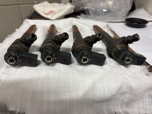

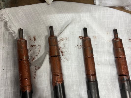

İşlemin en kritik anı motor sıcak iken enjektörlerin hemen çıkarılması gerekiyor yoksa sıkışıyorlar. Sıcak sıcak hemen enjektörler sökülmesi gerekiyor. Enjektörler kazasız belasız çıktıktan sonra diğer işlemler için istediğiniz hızda sakin sakin çalışılabilir.
Geri dönüş hattı sökme takma o-ring değişimi çok nazik yapılmalı. Kırılabiliyor.
Enjektörler pastalanmalı.
Kapak sıkılırken 9 Nm sıra ile sıkılmalı ELSA da var.

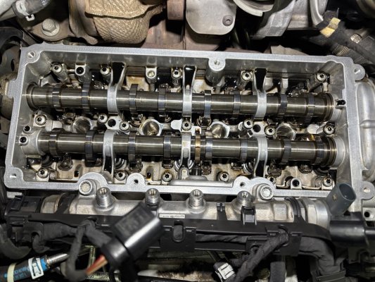

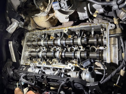

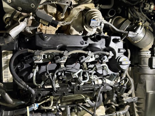

167000 km de motorun kam milleri görüntüsü ekteki gibi. Uzay Oto yetkili servis bakımlı. SadecevShell yağ kullanıldı. Yakıt sadece Shell.
Tanesi 400 gibi.
3. Enjektör pulları
