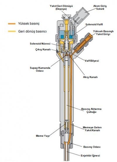

Fazla yağlanma olan araçlarda muhtemelen enjektör kafasındaki pul kaçırıyor olabilir.
Pul erime videosu ekledim. İsmail ustanın anlatımıyla:)
Oluşan basınç hassas gördüğü külbütör kapağındaki lastik oringlerden veriyor olabilir.
Yada külbütör kapağı problemli
