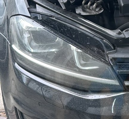

Cirakdizayn dan sipariş verdim gelen farlar SY marka çıktı. Sy olduğunu üzerindeki etiketten veya uzun ledlerin arkasında olan kapaktaki damgadan anlaşılabiliyor. Görselleri ektedir.
Montajımı kendin yaptım kısalarda photon black edition kullandım. Görsellik harika oldu. far için ince ayar yapılması lazım onuda ilk fırsatta gidip yaptıracağım. Konu hortlatması için özdür dilerim 🤚🏻✋

Ben resimdeki çin malı mercekli led farlarla muayeneden sorun yaşamadan geçtim, ayarı da düzgün değildi hafif kusur yazdılar
Bildiğim kadarıyla muayene sırasında ışığın dağılmaması ve çizginin belirgin olması gerekiyor, ayrıca belirlenmiş lümen değerini aşmaması ve sağ ile sol ışık şiddetinin aynı olması gerekiyormuş
