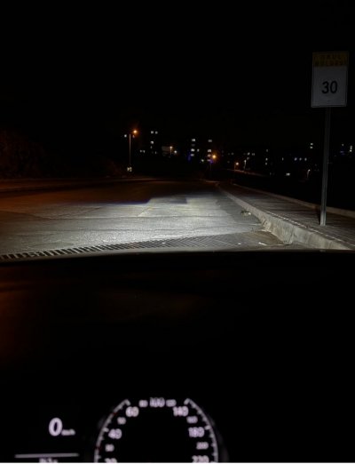

Ufuk çizgisi gayet düz ve net. Yeterli teşekkür ederim. Bendeki malesef katmanlımı desem basamaklımı bilemedim bir
Çözüm bulmam gerek yada değiştirecem
Sizde fotoğraf ekleyebilir misiniz hocam katmanlı dediğiniz nasıl oluyor anlayamadım

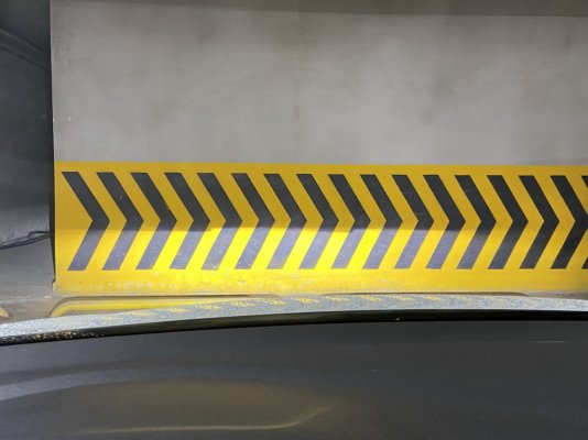

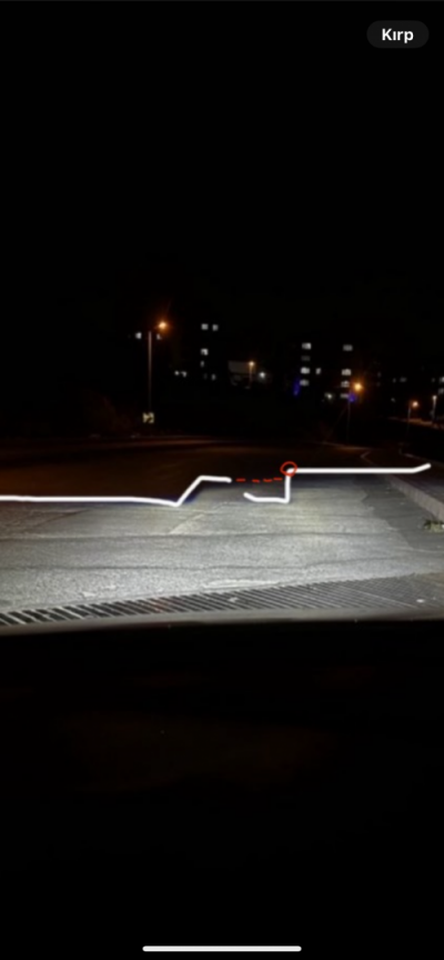

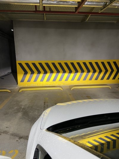

Hocam o çizginin olması normal o çizgi bütün mercekli farlarda vardır kendimce ben ona merdiven diyorum sol farın merdivenden üst kısmıyla sağ tarafın alt kısmının eşit olduğu zaman zaten far ayarı olmuş oluyor sizin far ayarınız doğru değil ondan öyle geliyor attığın resme dikkatli bakarsanız ben de aynı çıkıntılar var yani bütün araçlar da olur hatta @Firatt35
Olması gereken far ayarı böyle olmalı yüksekliğini kastetmiyorum tabi ki onu lazer makinesine tutturduğunuzda ayarlanırda, sağ ve sol eşit değil sizde duvara tutun hocam torx anahtarıyla ayarlayın farın üstünden çevire çevire üst paraprafta olması gereken durum kırmızı çizginin hizasında olmalı sağ tarafta o yüzden siz memnun kalmıyorsunuzdur
Akşam düzgün bir yere çekip ayarlicam bakalım. Teşekkürler

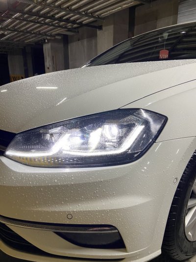

Merhaba, farları ilk aldığımdan beri ppf kaplı ve katana edition + black edition kullandım. İki farda da vernik atması oldu. Farcıya sorduğumda tanesini 3.000 TL’den yapacağını söyledi camları değiştirerek. Ppf ile kullandığım için aldığım yer böyle bir şey olduğunu söyledi bana. Photonlar aşırı ısınıyor evet. Starkların durumu nedir bu konuda bilgim yok. Ama görsel ufak bozukluk dışında aydınlatmada engel bir durum asla yok şu an bende gittiği yere kadar kullanıp sonrasında orjinal çift j 4 yöne merceği hareket eden farlara geçeceğim
Ben J far almıştım İnternetten ful led herşey içinde hazır @MST42 ustamı taki bulana kadar çok teşekkür ederim kendisine J farları sıfır taktık hatta sağolsun mağduriyetimden Animasyonlu J far Ve photon ultimate serisi ve sonuç gerçekten harika kesinlikle tavsiye diyorum. Ustanın ilgi ve alakası için ayrıca teşekkür ediyorum.
