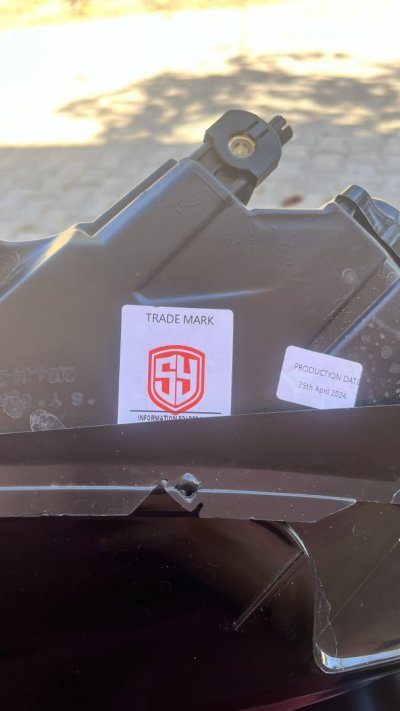

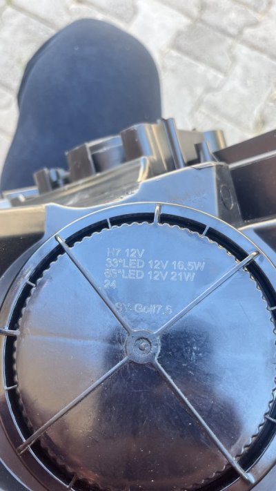

Aylar sonra konuya bir güncelleme getireyim

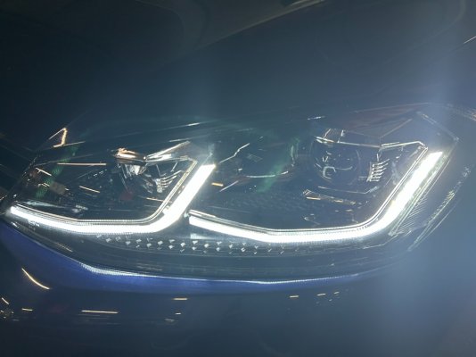

Cirakdizayn dan sipariş verdim gelen farlar SY marka çıktı. Sy olduğunu üzerindeki etiketten veya uzun ledlerin arkasında olan kapaktaki damgadan anlaşılabiliyor. Görselleri ektedir.
Montajımı kendin yaptım kısalarda photon black edition kullandım. Görsellik harika oldu. far için ince ayar yapılması lazım onuda ilk fırsatta gidip yaptıracağım. Konu hortlatması için özdür dilerim 🤚🏻✋

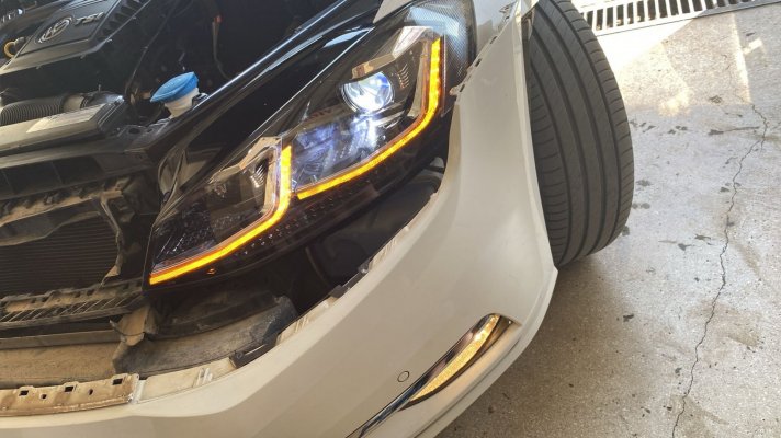

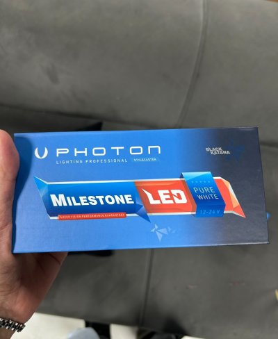

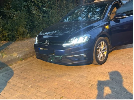

Yeni bir konu açmak yerine burdan devam edelim dedim. Bende uzun araştırmalar ve forumdaki konuları inceledikten sonra j led yaptırdım. Aslında öncelik olarak @MST42 ustamdan almak istiyordum ama ben İstanbul'da o Konya'da olunca denk gelemedik bir türlü ancak bana aklımdaki soru işaretleri konusunda çok yardımcı oldu sağolsun. 12 Nisan'da İstanbul Küçükçekmece'deki Beyaz Garage'da led montajlarını tamponu sökmeden yaptırdım. Bu arada tavsiye ederim kendisi çok ilgili bir esnaf. SY Marka çift j led ile Photon Milestone Black Katana kombinasyonunu tercih ettim ve sonuç harika oldu gerçekten. Farklı zamanlarda farklı mekanlarda çektiğim fotoğrafları ekliyorum. Avm otoparkında farlar kapalıyken ve açıkken halini de ekliyorum aradaki farkın görünmesi açısından. Tam karşıda bir duvara denk gelemedim o yüzden ufuk çizgisini net gösteren fotoğraf yok onun yerine dönerken yakaladığım bir fotoğraf var. Ufuk çizgisi tam dümdüz değil hafif iniş çıkış var ama o da normal diye okumuştum önceki konularda. Yaptırmak isteyen arkadaşlara yardımcı olur inşallah.

hocam hayırlı olsun. black katanayı sığdırabilmek için nasıl bir çözüm ürettiniz. kapağa değiyor çünkü ampül uzun olduğu için.
Teşekkür ederim. Montaj esnasında usta hiç öyle bir aksilikten bahsetmedi hocam. Belkide kendi bir çözüm bulmuştur bilemedim.
