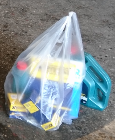

4. Sene sonraki bakımında kullanılan malzemelerden uzaktan bir foto buldum,
yağ hangi model belli olmuyor,
Ankara Yücelen otomotiv den alınmış 2017 martta 90 tl 4 lt
30 tl 1lt
Sonra 1 lt yağ geri iade edilmiş
(Allahtan usta o kadarını da biliyormuş),
Benzin filtresi de satmışlar, fotoğrafta görünen dikdörtgen kengst kutu, o da iade gitmiş parçacıya.
Verilen bilgi formunda sadece 5w30 yazıyor yağın modeli yazmıyor...
Ama koyu yeşil renginden anlaşıldığına göre Castrol Magnatec serisi.
Şuan castrolün sitesinden yağ seçici ile bakıyorum sadece castrol edge LL öneriliyor bizim araca castrol magnatec değil.
O zamanlar bunun bilincinde olamayan kullanıcı, bilgisiz parça satış yerleri ve özeldeki ezbere ustalar üçgeni (bermuda bilgisizlik üçgeni) sayesinde çok tabi alakasız yağ da konulabiliyormuş araca.
30 tl 1lt
