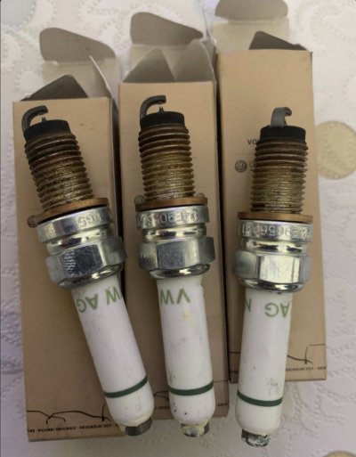

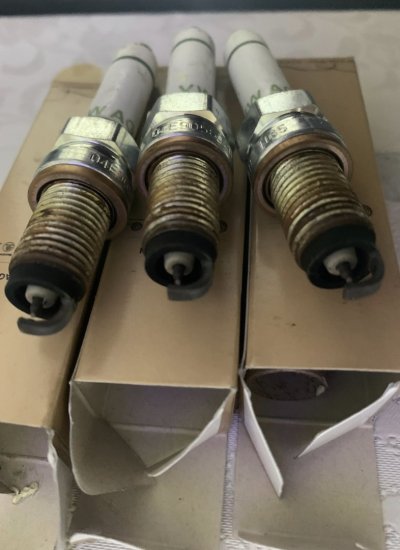

Ben bir önceki aracımda 3 yıl da bujileri çıkarım bakalım dedim kapkara idi hatta foruma fotoğraflarını eklemiştim km max 30bin küsürdü...
Bence bujileri bir söktür baktır muhtemelen zamanı geçmiştir değiştirince inan çok farkediyor...

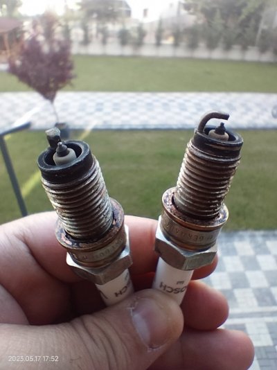

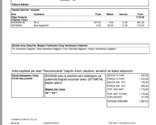

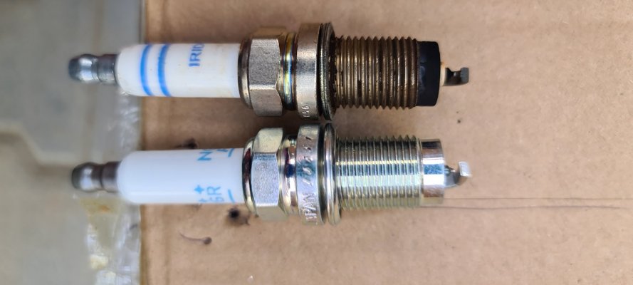

Bugün 60k km ve 4 yıl önce özelde orjinal diye 400tl vererek değiştirdiğim bujileri değiştirdim. İçinden bosh marka cikti ve bujiler bu sekildeydi. Bugun fiyat olarak Bosh marka urune 1200tl+işçilik denildi. Ustamin tavsiyesi su yondeydi; disardan orjinal alip yaptirdiginla 45k km yol yap birde servis urunu ile 60k ol yap ayni seviyede yipraniyor o yuzden servisten al (tabi yoruma açık) gel yapalim 300tl iscilik ile dedi. Servise parca sordugumda 1400Tl tutacağı burda yaptirirsam da asagi yukari bu rakam tutacagi soylenince niye işçiliğe para vereyim deyip yetkili serviste bugun yaptirdim. Buyrun buda faturası
Hayırlı olsun en doğru kararı vermişsin...

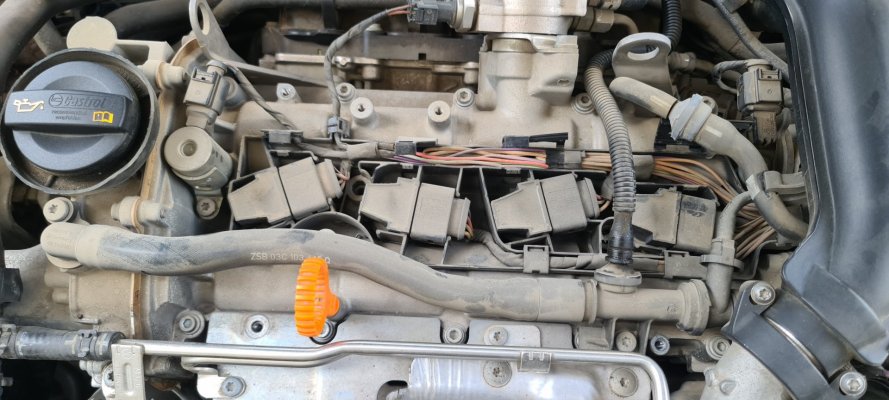

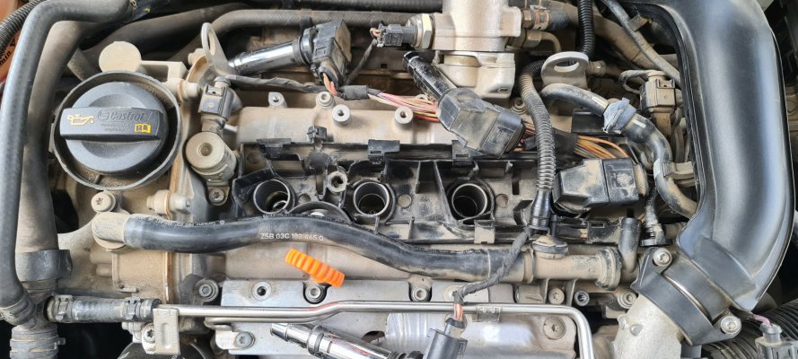

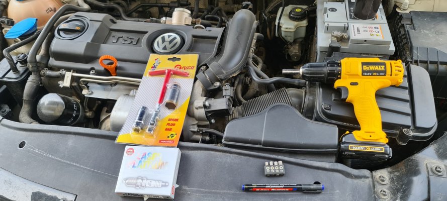

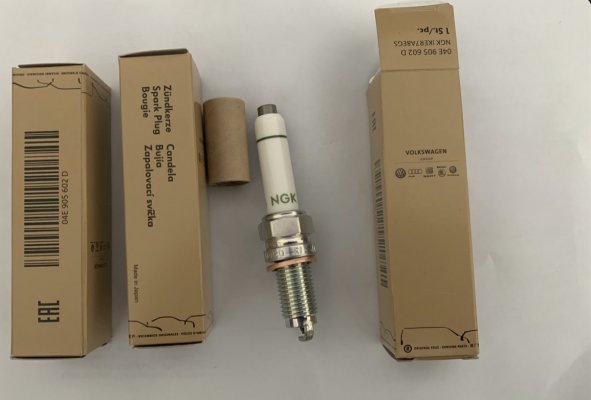

Bujilerimi Gecen ay kendim değiştim arac 1.4 TSİ 122 hp 129 binde idi benden önce değişim olup olmadığını bilmediğimden kafam rahat etsin diye.
Buji Ateşlemede ki önemli parça NKG iridyum alıp yaktım. Aracınız Yazılımlı ve extra yakıt kullanıyorsa mutlaka üst düzey kullanılmasını tavsiye ederim.
aracın yanma odasında ne kadar sağlıklı patlama kuvveti elde edilirse o kadar performanslı olaur dolayısıyla gündelik kullanım araçlar için de bu önemli bir faktör.
Km veya Yıl bilgileri üreticinin hesaplamları ve müşteri memnuniyeti için hazırlanmış olup asla yıl veya km sınırı kesin değildir bana göre. Örneğin hava filtresi için çok tozlu ve hava kalitesinin düşük olduğu yerlerde daha önce değiştirmek gerektiği gibi.
herkese keyifli forumlar dilerim.
