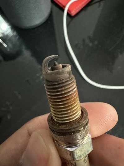

Bugün 60k km ve 4 yıl önce özelde orjinal diye 400tl vererek değiştirdiğim bujileri değiştirdim. İçinden bosh marka cikti ve bujiler bu sekildeydi. Bugun fiyat olarak Bosh marka urune 1200tl+işçilik denildi. Ustamin tavsiyesi su yondeydi; disardan orjinal alip yaptirdiginla 45k km yol yap birde servis urunu ile 60k ol yap ayni seviyede yipraniyor o yuzden servisten al (tabi yoruma açık) gel yapalim 300tl iscilik ile dedi. Servise parca sordugumda 1400Tl tutacağı burda yaptirirsam da asagi yukari bu rakam tutacagi soylenince niye işçiliğe para vereyim deyip yetkili serviste bugun yaptirdim. Buyrun buda faturası

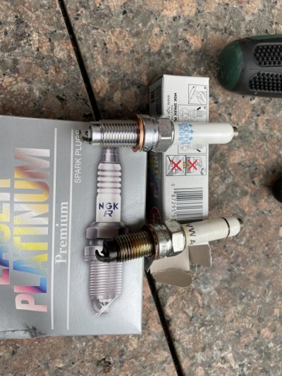

60.000 de değişmiş en son yeni aldiğim araçta salı 122.000 de ağir bakimda değiştirdi doğuş oto. Çikan buji fotoğrafı ektedir 🤣IMG_5357.jpeg

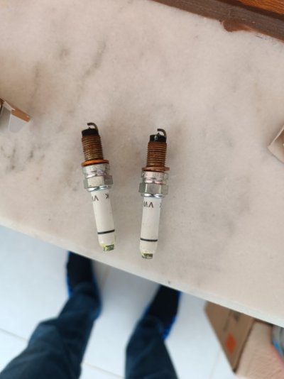

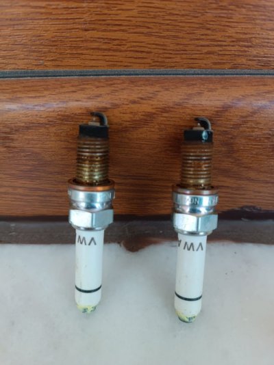

2016 model 1.2 tsi ibizanın bugün bujilerini değiştirdik. Üzerindekiler fabrikasyon bujilerdi 8 yıl oldu aracın km si 49400. Kullanım şehiriçi sakin kullanım. Arabada bujiyle ilgili bir sıkıntı yoktu. 8 yıl oldu diye değiştirdim. Bujileri görünce erken degistirdim gibime geldi. Bence bujinin yılla alakası yok km göre degistirilmesi gerekli gibi geldi.

Görüntü olarak porselen kısmında bir kaçırma ibaresi olarak renklenme olmayabilir fakat bujinin tam olarak ateşleme yaptığı yerin dip kısmının direnci düşüyor diyeyim. Bu nedenle dışardan bakılınca bir sorun yokmuş gibi gözükse de direnç kaynaklı bujilerin ömrü bitiyor. Bu da zaten yapılan km ile doğru orantılı. Yetkili serviste orjinal Buji değişimi yapıldıktan sonra aracımla 57.xxxx km yaptıktan sonra 20 saniye içinde 4-5 kez motor arıza ışığı yaktı ve bir daha yakmadı. pc den bakınca yanma kesintisi algılandı hata mesajını beyine kaydetmiş. Bujileri yine yetkili sevis ürünü ile değiştim. Hemen hemen 2 bin km dir kullanıyorum. Herhangi bir hata ve ya uyarı ışığı yakmadı.
Sizin durumda aracın km’sinden dolayı evet erken değişmiş gibi duruyor ama zamanın getirdiği yorgunluk,dış etkenler vs vs bunları da göz önünde bulundurursak aracınızı bu konuda sağlama almış sayabilirsiniz.

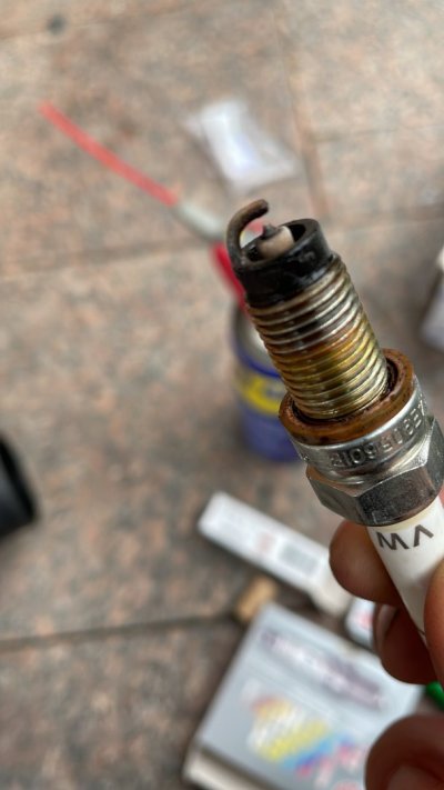

Bunlar 90 bin km yapmış bujiler, eliniz yatkınsa ve tork anahtarınız varsa 60 bin km de değişseniz iyi olur. İridyum bujilerde 90 bin km yapılabiliyor

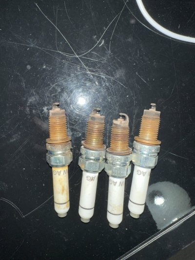

Aracı alalı 70 bin km oldu önceki sahibi ne zaman değiştirdi bilmiyorum 2 ayda bir söküp temizliyorum bir de bobinler bujiye yapışmasın kolay çıksın diye wd40 ile yağlayıp takıyorum
Buji bakımını yaptıktan sonra 120 bin rahat gider diye düşünüyorum
