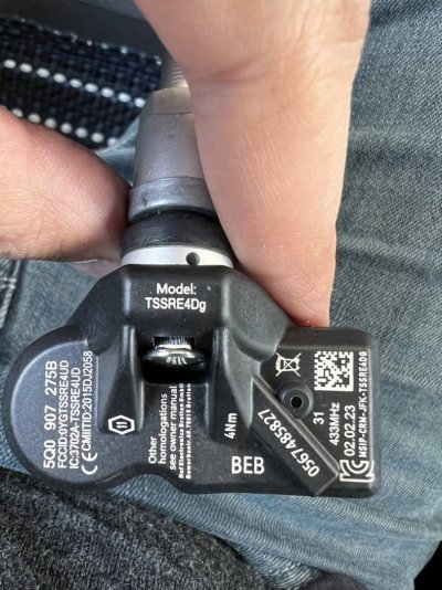

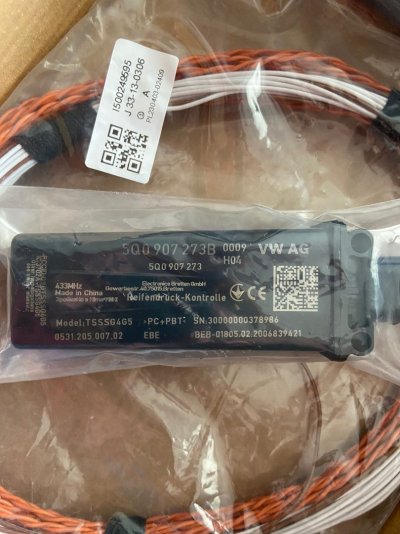

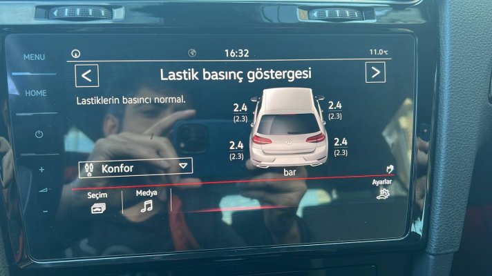

Sensörlerin 2021 üretim olduğunu söylediler...

1 Ay önce aşağıdaki satıcıdan aldım kupon ve indirimle 1700 e geldi taktım gayet stabil düzgün çalışıyor ayrıca elimdeki cihazla lastikleri ölçtüm sistemle tutarlıydı.
sensörler Şubat 2023 üretim ayrıca

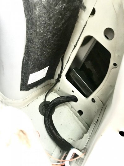

Hocam modülü nereye yerleştirdiniz ? Detaylıca bilgi verir misiniz ? kablolarını nereye çektiniz şase biri diğerleri hep bcm'ye mi giriyor @kralmali
Pin 1 ------------------ Pin 7 CAN Low Gateway den alındı
Pin 2 ------------------ + 12v SC10 10A sigorta kutusu fuse tap ile
Pin 3------------------ Pin 17 CAN High Gateway den alındı
Pin 4 ------------------- - Şase kahverengi hernagi bir somundan al
yeride bagajın sağ yanındaki halıyı sökün orda havalandırma menfezi var oraya cırt ile sabitledim.

Teşekkür ederim hocam... Emeğinize sağlık. Jantlara yerleştirirkende varolan sensörü söküp direk yapışkan olan kısmı ile beraber tutturuyorsunuz janta değil mi ?
var olan plastik sibop sadece hocam sibopu janttan söküp bunu takıyorsunuz vidalı zaten yapıştırma yok 11mm derin lokma ile sıkın tamamdır gelince görürsünüz zaten

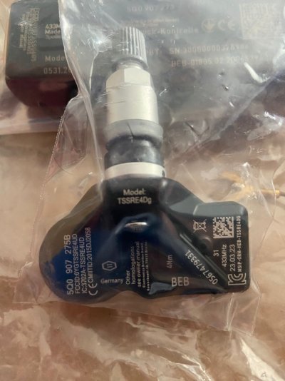

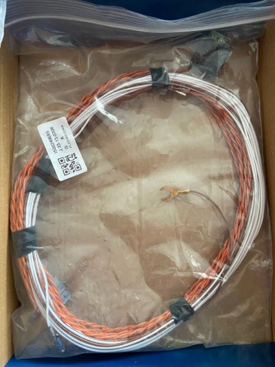

Merhabalar, gemi limana yanaşır yanaşmaz hızlıca getirdiler benim siparişi :)
Kablo demeti:
Modül:
Sensörler:

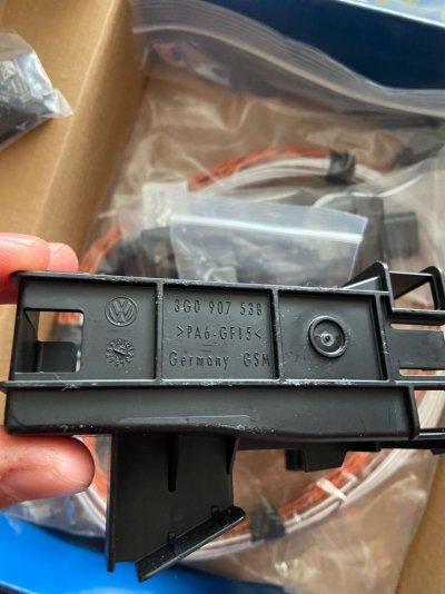

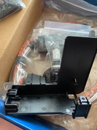

Modül Sabitleme Braketi :
WhatsApp Image 2023-04-28 at 13.07.40.jpegWhatsApp Image 2023-04-28 at 13.07.59.jpeg
@kralmali hocam sağolsun kendisinin aldığı ve memnun kaldığı linkten aldım. Niyetim turuncu renkte olanları almaktı. Ama tecrübe her şeyden önemlidir. Önümüzde ki hafta montajını gerçekleştireceğim. Detayları ve montaj aşamasını sizlerle paylaşacağım...
