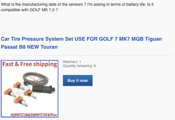

Turuncu sensorler yeni seri daha iyiymis. Ben alirken bu kadar fark yoktu. Eylul 21 de 180 dolara almisim.
4 tane turuncu sensor, 45 dolar. aradaki farktan daha ucuz :) kislik jantlariniz ayriysa bir set turuncu sensor, birde siyah set alirsaniz guzel takim olur.

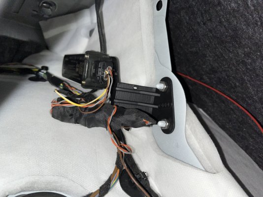

Golf montajini bilmiyorum ben a4e taktim. a4te de orijinal yeri tamponun icerisinde ancak forumlarda bagaj icinde de calistigi yaziyordu bende o sekilde takmistim. Golfte de aynidir, zaten parcalar ayni parametreleri farkli. Modul kendisine olan uzakligi hesaplayarak anliyor sinyalin hangi sensorden geldigini.
Benim modul sag camurluk icinde. Once resimde de ustte gorulen delige cirt kelepce ile sabitleyip sonra resimdeki braketi 3d printerdan bastirmistim.IMG_2559.JPG

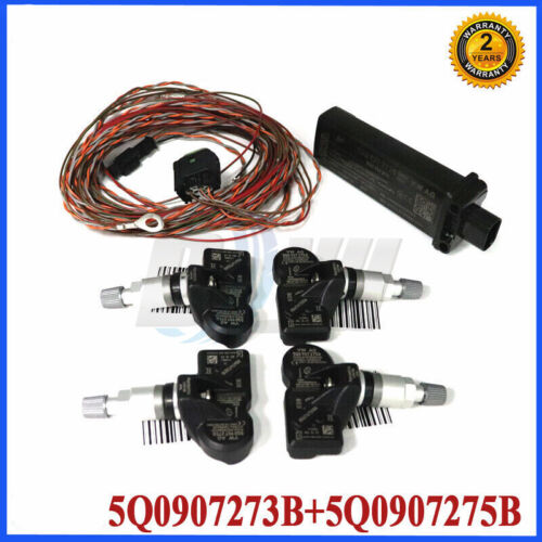

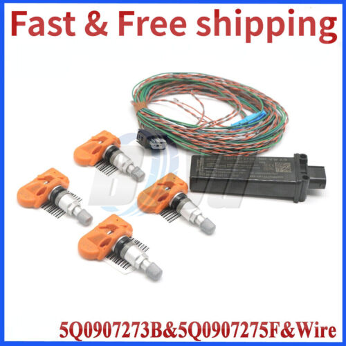

@Vagger_Boy hocam keşke turuncu olanını alsaydınız siyah olanlar çakma sensör basınç delikleri yanda turuncu olanlar orijinal sensörler basınç delikleri alt tarafta. Benim yazlıklarda turuncular var çok hassas ölçerler daha sonra kışlıklar için siyah sipariş edip taktım düzgün göstermiyorlar bilginize. Eğer iptal etme şansınız varsa kesinlikle turuncu alınız.

linkleri atarken de soylemistim, sensorleri ucuz satiyor. siyah takim 158. turuncu sensorler 45 dolar. 1 siyah takim, 1 turuncu sensor alsaniz 203 dolar ediyor. turuncu takim 270 dolar. ben alirken de bu abukluk vardi, hatta o zaman sensorsuz modul+kablo satisi vardi onu ve sensorleri ayri ayri alarak almistim.
uzun lafin kisasi iptal etmeyin, uzerine birde turuncu takim alin siyah sensorleri cope atsaniz yine daha karli.
