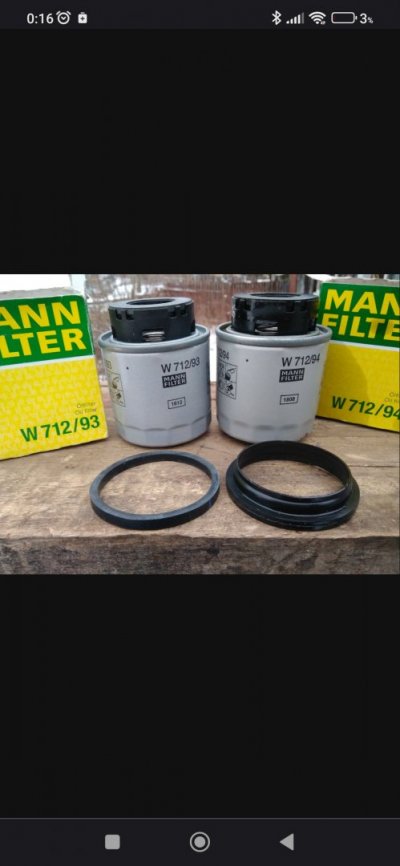

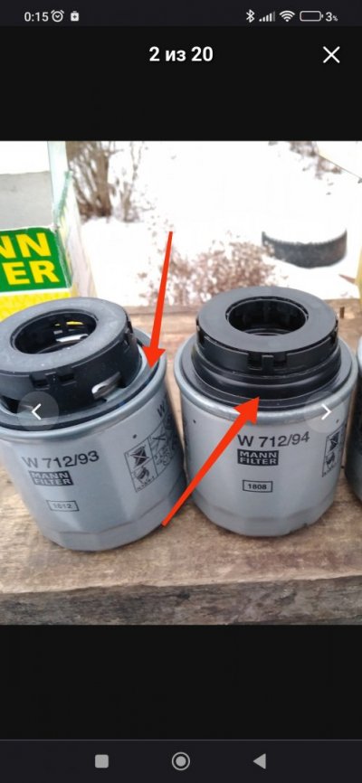

Selam, esas önemli olan yağ filtresi.,
712/93 mü 712/94 mi aldınız.?
iki filtrenin ölçülerinin tamamen aynı olması, hangisini alırsanız alın uyumlu olduğu anlamına gelmiyor..!! Çünkü dikkatli bakarsanız ölçüleri aynı olsa da her iki filtrenin gövde muhafazası ve conta kısmı birbirinden çok farklı yapıdalar.!
93 ve 94 birbirlerine çok benzer olsalar da, sitede verilen boyutsal ölçüler aynı olsa da, Her 2 filtre arasında hem teknik ve hem boyutsal olarak benim gözlerim ciddi farklar olduğunu rahatlıkla görebiliyorum,
Sanırım hiç kimse bu 2 filtre arasındaki (by-pass valfinin) farklı olduğunu teknik yönden hesaba katmıyor.!!
Yanlış filtre alırsanız “basınç kaybı” kaynaklı (yoğun yağ kaçağı) oluşur, siz olayın farkına varana kadar iş işten çoktan geçmiş olur, ciddi onarım masrafları ile karşı karşıya kalırsınız.!!
Bu sebebten (daha önce de) söylediğim gibi; servisten yedek parça bölümünden sizin aracınıza uygun olan yağ filtresinin (vw ‘deki orjinal ekipman parça kodunu) öğrenmeniz gerekiyor, (orjinal servis malı filtrenin) yedek parça kodunu öğrenip burdan paylaşırsanız, Bu kodun (mann filtrede) karşılık gelen uyumlu olan filtre hangisi size söyleyebilirim.
Ayrıca aracın benzinli veya dizel olması hiç bir şeyi değiştirmez, Aracınız benzinli yakıt filtresini değiştirmeye gerek yok diye yorum yapanlar ciddi şekilde yanılgı içindeler,
Benzinli de olsa (her 3 yıl da bir) yakıt filtresini değiştirmek yararınıza olacaktır.

Bir yurtdısı forumda birisi sızdırmazlık amaçlı 712/93 ten sonra 712/94 de filtrenin sadece conta yapısının degistigini belirtmis hatta contalarını sökmüş ..IMG_20230412_002506.jpgScreenshot_2023-04-12-00-16-02-587_com.android.chrome.jpg
Evet
712/93 eşit degildir 712/94 e

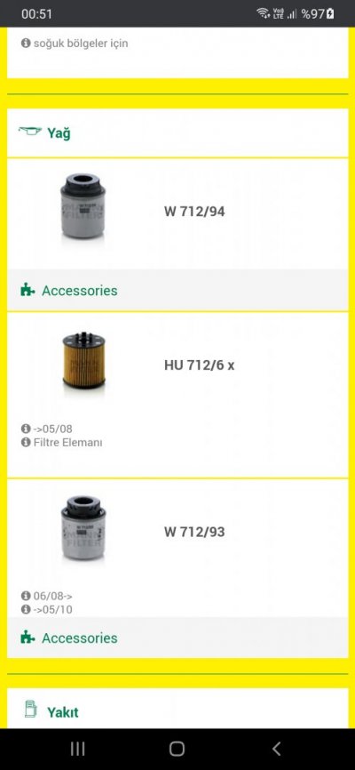

Üstat simdi şöyle bu 93 94 konusunda bir turlu hem fikir olamadik. Dun de sağ olsun arkadaslar yardimci oldular ama ben 2009 diyip golf 5 oldugunu soylemeyince arkadaslar sanirim golf 6 bilgilerini girip baktilar. 2009 5 ve 6 nin tam kesişme yili cunku.
Ben 94 siparis etmek uzereydim hocam.
Mann sitesinden golf 5 CAXA yi secince ilk onu oneriyor ama altinda neden 93 de cikiyor onu anlamis degilim.
Fotografta dediginiz gibi 3 tane cikiyor ben ilkini yani 94 u soyleyecektim. 93 un sol alt kosesinde yazan tarihleri de anlamadim bu arada.
Modelimize gore su sekilde cikiyor.
