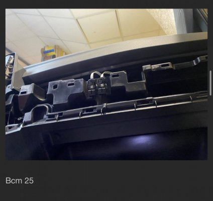

Hayırlı olsun ben kendim montaj yapmıyorum ama bağlantı yeri ilk sayfada yazdığı gibi bcm25

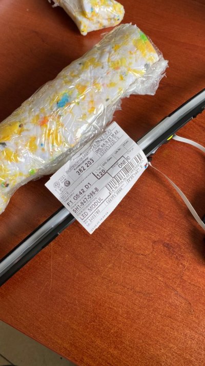

Malzeme sonunda geldi, ürünü araç yalıtım malzemesi ile paketlemişler çok sağlam geldi.
Bakalım bcm25 denilen soketi bulabilirsem montaja başlayacağım.

Hayırlı olsun nereden kaça aldın...
Arca otomativ bursa bayisinden aldım...2520.72 tl kdv dahil...teşekkür ederim.
