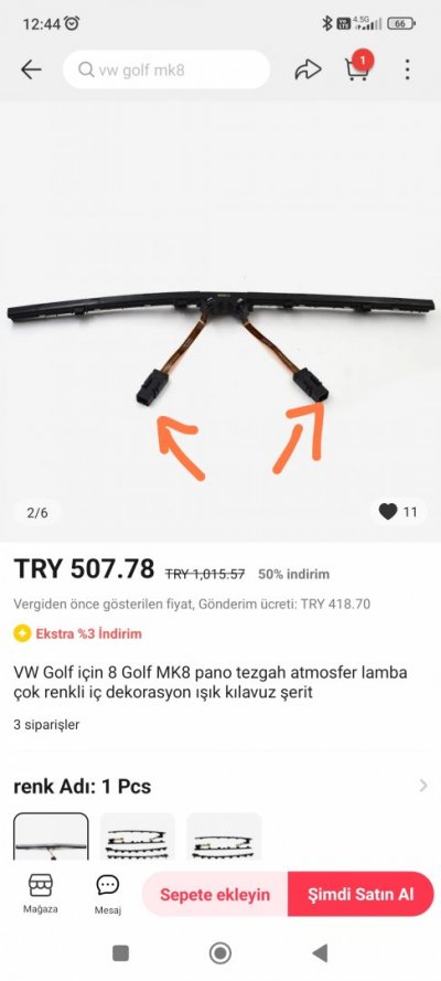

Günaydınlar, orta konsol ambiyansı kapı içlerinin rengi değil miydi? Bel altı ışık rengi... Oda C25 mi?
Merhaba,

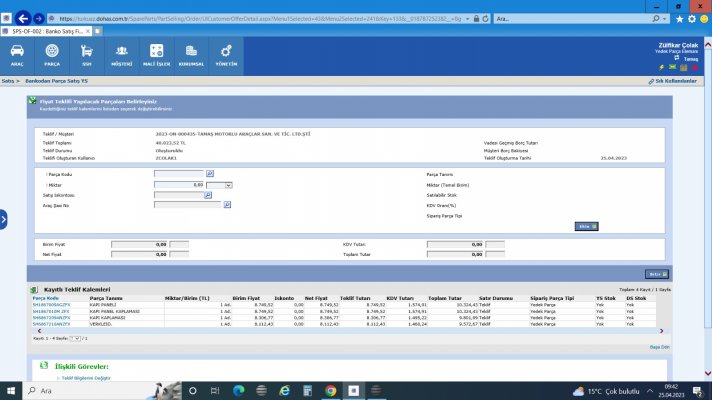

Bugün kapı ledleri için servis ile görüştüm döşemelerin içindeki ledler ayrı satılmıyormuş maalesef döşemeler ile bereber değişiyormuş...
Diyelim led arızalandı ne olacsk dedim maalesef döşemeler ile satın alınacakmış bu bana çok saçma geldi...
Aliexpressten bu ürünü alsam orjinal gibi olabilir mi🤔
https://a.aliexpress.com/_EJsa3Bt

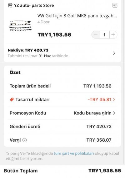

Merhaba. Ben bu ürünü aldım göğüsteki aydınlatma ve ayak aydınlatlamaları ile birlikte. şu an gümrükte kontrol bekliyor.

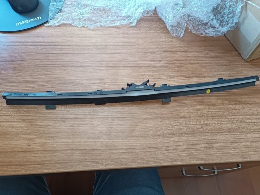

Ve ilk hayal kırıklığı. Soketler gelmedi.
    329.8 KB · Görüntüleme: 73
Hemen satıcıya sormalısın serviste onu bulman çok zor...
Diğerleri geldimi...
Anlaşmazlık açtım bile metin hocam.Harici olarak da satılıyor aliexpress de bu soketler passat b8 ve golf 7.5 için. Bunlarda uyar diye tahmin ediyorum. Ama tabiki öncelik satıcının göndermesi. Kapı için olanlar bugün ptt ye teslim edildi. 3-4 güne gelir tahminen

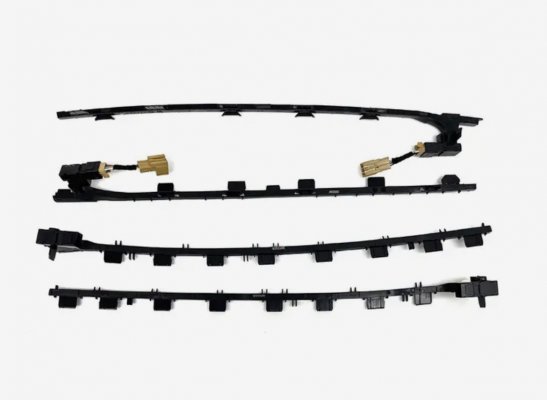

Merhaba,

Çinliler kapı ledlerini de çıkartmış arabayı satmayacak olsam alıp takardım.
