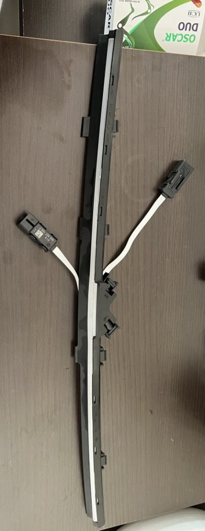

Merhaba arkadaşlar araç içine biraz şekil vereyim dedim...
Sadece ön yolcu konsol ve kapı iç ceblerine işlem yapacağım üst çıtaları şuan için düşünmüyorum çünkü biraz zor işlem gibi görünüyor...
Çıkma parçalar için Ankara Vossan Müslüm kardeşime teşekkür ederim...
İlerleyen günlerde montaj ve son fotoğraflarını paylaşacağım...

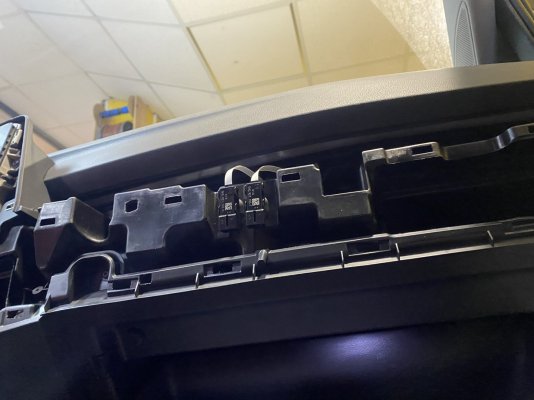

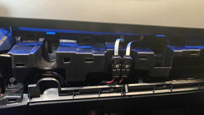

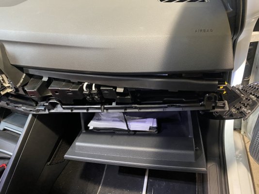

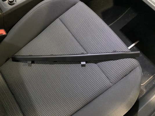

Güncelleyelim sağ göğüsteki led ambiyansın takılması için gri parça çıktıktan sonra bu plastik parçanın çıkması gerekiyor...
@yükselen elektronik bugün ki desteğin için çok ama çok teşekkür ederim...

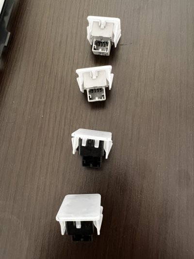

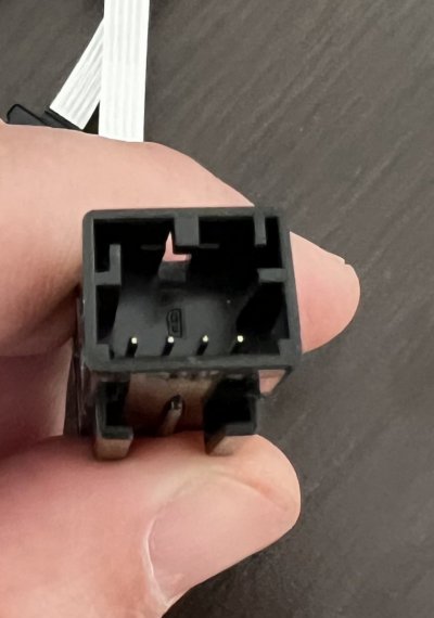

Aynı yere aldığımız led yuvasına otutturuyoruz...
Bcm 25

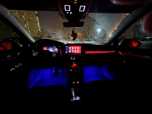

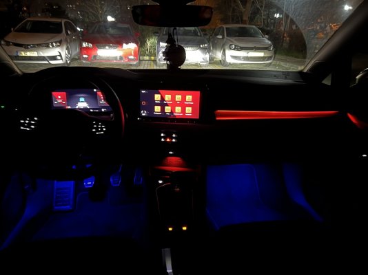

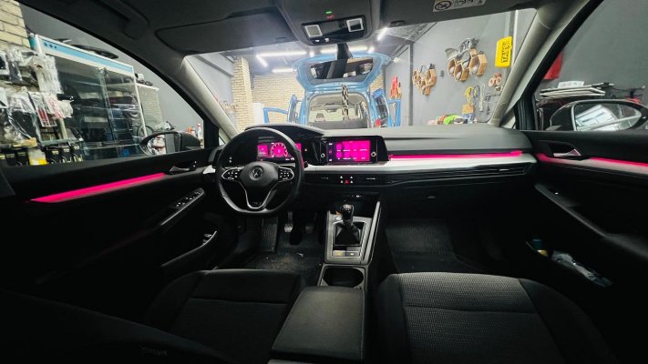

Evet buda bitmiş oldu...
Dört kapı gözü içine aldığım ledlerin yeri olmadığı için yapmaktan vazgeçtim...
Yaza doğru dört kapıyı ledli çıkmacıdan alacağım...

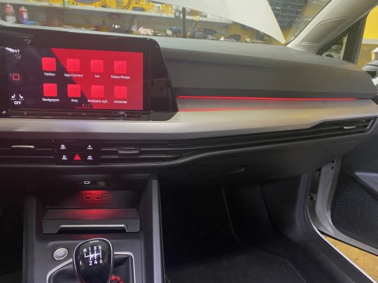

Öne ledi takınca arabanın için level atladı çok beğendim herkese tavsiye ederim...
Konsol çok güzel olmuş güzel günlerde kullanın inşallah
