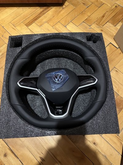

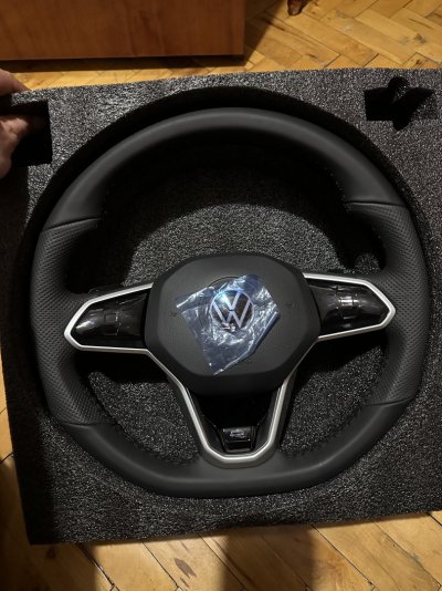

Metin bey r direksiyon simidi için impression ların direksiyon airbag inde herhangi bir işlem yapmak gerekiyormu. Yoksa direkt takılabiliyormu
Metin bey r direksiyon simidi için impression ların direksiyon airbag inde herhangi bir işlem yapmak gerekiyormuş. Yoksa direkt takılabiliyormu
Sıkıntı yok direk takılıyor yalnız alacaksan bu direksiyondan ileriye dönük olmalı...
Acc
Isıtma
Özellikli olsun...
Ve direksiyon almadan önce aşağıdaki ürünü al ısıtmanın çalışması için gerekli parça...
TRY 1,633.69 25% İndirim | Golf 8 için MK8 MTF direksiyon çok fonksiyonlu düğme 5Q1 953 549 F 5Q1953549F
