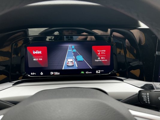

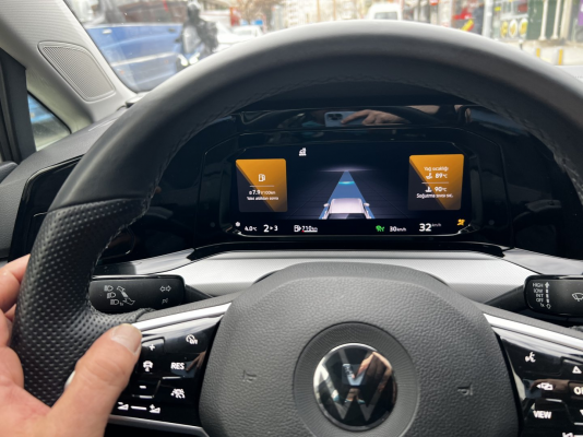

Merhaba arkadaşlar.

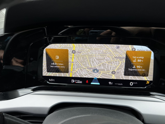

Ülkemizde ilk ve şu an tek yapılan bir uygulamayı ayrı bir başlıkta açıp bu yorucu ama sonu güzel olan uygulamayı sizinle paylaşmak istedim...
Adaptive Cruise Control
Maddi ve manevi çok emek verdim sabrettim güzel şeyler çıktı sonunda ortaya...
Olmaz diye bir şey yok önemli olan maddi imkan ve uygulamayı yapacak yer...
Öncelikle en önemli malzemenin temininde desteğini esirgemeyen @İlker34
Teşekkürler...
Montaj desteği Selahattin Usta ve Emre Usta:)
Teşekkürler...
İlklerin adresi Ender Elektronik İşletme sahibi Metin beye teşekkür ederim... Lisans kodlamaları ve sabrı için...
Ve adsresim tabi ki Ender Elektronik...
https://www.enderelektronik.com.tr/
Teşekkürler...
Fiyat konusundan özelden çok soran oldu burada da olacaktır...
Buradaki en önemli süreç tüm malzemelerin temin maddi duruma bağlı olarak uzun sürebilir...
Daha sonra lisans bunun ücretinin Ender Elektronikle görüşmelisiniz...
Zaman içinde neler temin ettik bir bakalım...

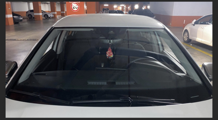

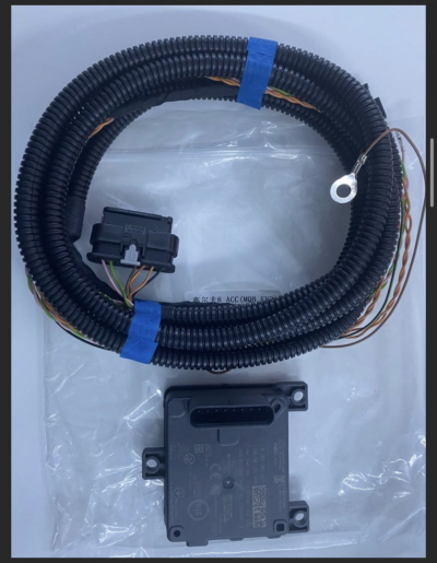

Uyumlu Ön Cam

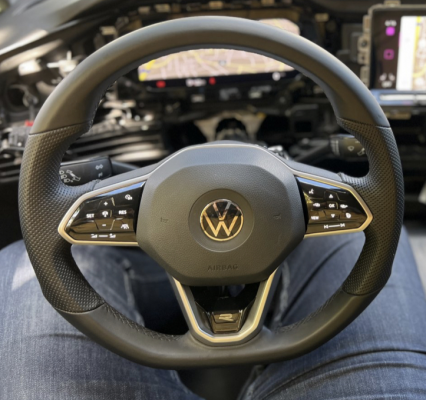

Uyumlu Isıtmalı Direksiyon
5WA907530 j - Gateway

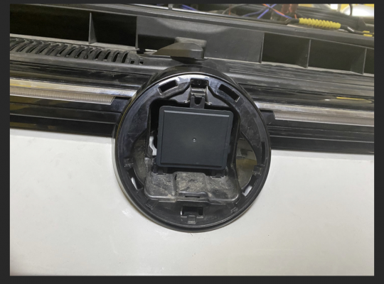

5WA 907 572 - Radar

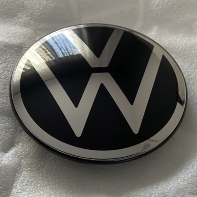

5H0 853 601 - Amblem
Kamera
Kablo seti
Kapak seti
Lisans Bedeli
Adaptif Hız Sabitleme ve Şerit Takip Sistemi​
  • Lisans Aktivasyonu
  • Direksiyon dokunmatik tuş takımı
  • Adaptif Hız sabitleme radarı
  • Yeni VW panjur amblemi ACC destekli
  • Şerit takip kamerası desteklli ön cam
  • Kamera kapakları
  • Kablo tesisatı
  • Gateway (Araç paketinize göre)

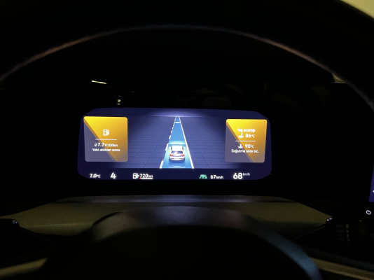

Sonucunda;
  • işlem için alınan parçalar ve lisanslama dır.

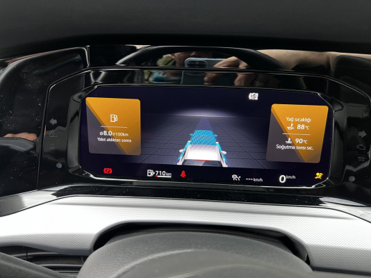

  • Adaptif hız sabitleme sistemi ile aracınızı sabitlediğiniz hızla giderken önünüze herhangi birşey çıkarsa ya da önünüzdeki araç yavaşlarsa sizin aracınızda yavaşlar
  • Trafik ışıkları gibi yerlere gelindiğinde ise önünüzdeki araç durunca sizin aracınızda durur
  • Araç önünde var olan front assist radarına lisanslama yapılarak ACC / Adaptif hız sabitleme aktif edilir.
  • Direksiyondaki tuş takımınız hali hazırda dokunmatik olan yeni nesil ise tuş değişimine bile gerek kalmaz
  • Direksiyondaki tuşlar yardımıyla dur kalk trafikte önünüzdeki araçla aranızdaki mesafeyi ayarlayabilirsiniz
  • Bu sistemin uygulanabilmesi için tek adres Ender Elektronik
  • Bu sistemde lisans için başvuru yapıldıktan sonra lisansınız ortalama 3-4 haftada gelmektedir. Bu süre içinde aracınız size teslim edilir.Lisans geldikten sonra tekrar Ender Elektronike gelmeniz

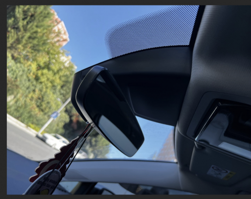

  • Sistemin stabil çalışması için ön camınızda kamera yok ise bu da eklenir ve şerit takip sistemi ile uzun far asistanı özellikleri de aktif edilir.
  • Ön cam kamerası ile birlikte uzun far asistanı özelliği gelir
  • Ön cam kameası ile trafik tabelası tanıma özellği gelir

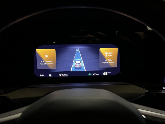

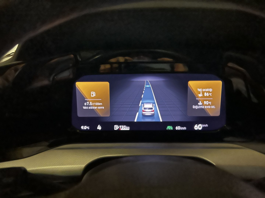

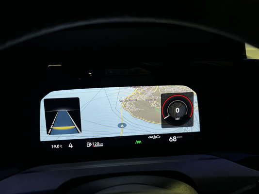

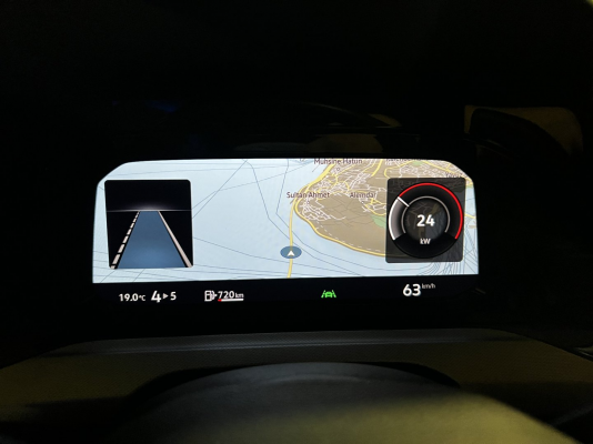

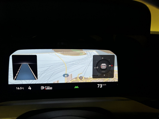

Şerit Takip Assistanı​
  • Lane Assist sistemidir
  • Bu sistemde ön cama yerleştirilen kamera vasıtasıyla araç yoldaki çizgileri algılar
  • Sizi bu şeritlerin ortasında tutarak düz götürür veya viraja girdiğinizde kendi direksiyonu çevirir. (Yumuşak virajlarda)
  • Yoldaki şerit kamera tarafından algılanamadığında sistem devre dışı kalır
  • Bu sistem 65 km/saat ve üzerinde devreye girer sadece
  • Akşamları karanlık yollarda uzun far asisstanı ile uzun farlar otomatik olarak yanar. Ve ışık görünce otomatik söner
  • Tabela okuma özelliği yollardaki hız tabelalarını göstergenizde görebilirsiniz.
  • Bu sistemin uygulanabilmesi için ön cam değişimi şarttır

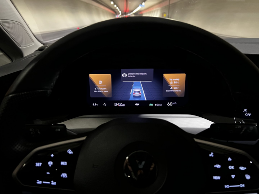

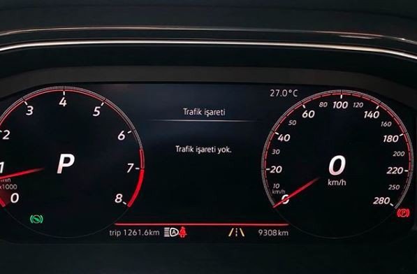

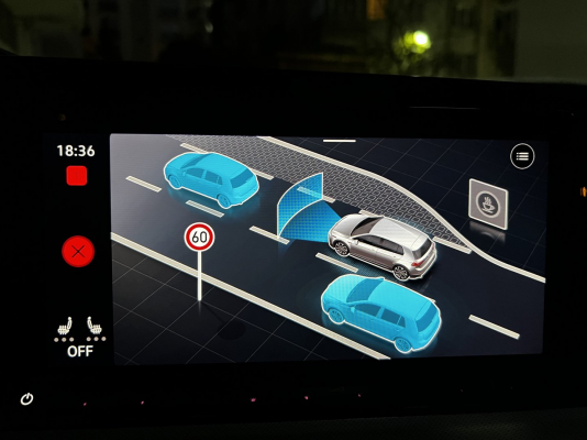

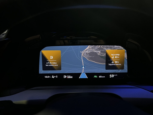

Günaydın herkese tabela okuma bazı yerlerde çalışıyor bazı yerlerde çalışmıyor buda neyle alakalı bilmiyorum :) muhtemelen tabela ile ilgili🤭
Uzunlar otomatik çalışmıyor onu anlamadım bir ara Ender Elektroniğe gidip baktıracağım farklı bir yeremi bakmam gerek🤔
kolu bir kere ileri itiyo musun abi? far simgesi içinde A yazması lazım, tabi golf 7 için konuşuyorum. bu örnekteki gibi
    35.7 KB · Görüntüleme: 38
Aslında yaptım diye hatırlıyorum ama bir bakacağım...
