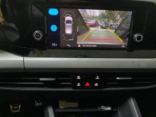

Hocam ben takıldığım şeyler olursa size sorarım izninizle. Şimdi bi tuş takımı getirdim ortadaki park sensörü tuşu yok diye. Üstünde mod tuşu da var. Sıfır. Siz takmışsınızdır muhtemelen. Belki satadabilirim ihtiyacı olan arkadaşlara.
Bu tuş değil mi...
O zaman ben yapmaya zaman bulduğumda size sorayım tarif ederseniz sevinirim.
Basit işlem takılı olanı tuttuğun zaman anlayacaksın bir tv kumandasını düşün ikiye ayırırken ince bir malzeme gerel böyle bir parça bul etrafında geçtir açılacak çekince gelecek...
Leptop kapağı sökmeye benzetebiliriz o zaman.
